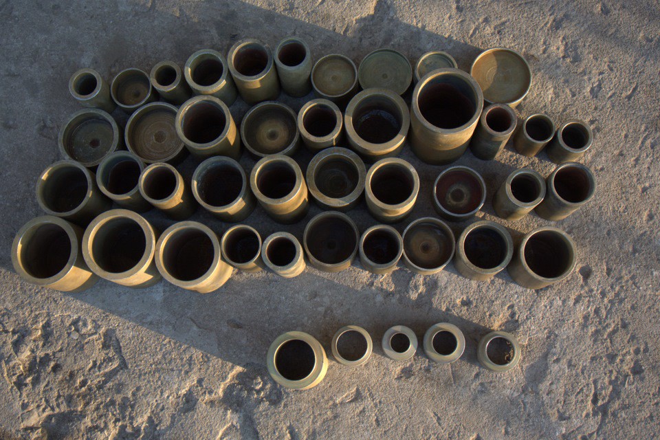

Народ, а ни у кого нет размеров или чертежей оправок для замены сайлентблоков?
Есть желание руками самостоятельно поковыряться в подвеске, но необходимого стаффа в виде оправок не наблюдается. Покупать комплект универсальных - очень уж дорого! Добавлено спустя 66 часов 14 минут Я это к чему! Может у кого-то есть знакомый токарь и уже делали подобно? Например вот такой набор, но только для наших машинок ![]() ![]() Последний раз редактировалось Jimmy.BV; 08.10.2015 в 07:51. Причина: Добавлено сообщение |
Андрей, по идее можно взять размеры тех сайлентов, которые планируешь менять, и накидать под них размеры втулок

есть и чертежи и опыт. Делал один комплект приспособлений для работы с с/б для местной СТО. Новый такой набор стоит 30ку, я делал за 2/3 цены. Добавлено спустя 16 минут @Jimmy.BV, как вариант экономии ден. средств могу показать вот это: http://permto.ru/product/opravki но я без понятия из чего они и сколько их там.

Т.е. нужно будет сначала купить сайленты которые хочу менять, а потом оправки под размеры. Большие тиски есть, так что вполне ими думаю справлюсь. Если что пневма и прочный болт думаю помогут. Последний раз редактировалось Jimmy.BV; 09.10.2015 в 08:27. Причина: Добавлено сообщение |

для выпрессовки-запрессовки использую болт 10х1,75 и гайку высотой 3см. Обязательно держу запасной. Под гайку подкладываю пару шайбочек, чтобы легче крутилось. Если чувствую натяжение сильное - молоточком маленьким подстукиваю, всегда помогает. Еще хочу прикупить болт 12х2,0
тиски можно угробить на запрессовке, хорошие тиски если есть - лучше их пожалеть. Лучше в них рычаг зажать, а прессовать болтом с гайкой На выходных поизучаю ассортимент чашек Точки опоры, может проще у них пяток втулок закупить |
#11 | |||
Вот еще посмотри! Выбор хороший и по их артикулам в том же экзисте или автодоке заказать можно. Но обрати внимания на высоту. 70мм с двух сторон + толщина рычага. Это уже куда то ближе к 200мм. Соответсвенно и болты такие еще найти надо. http://sibmasuma.ru/category/opravka...sajlentblokov/ |
