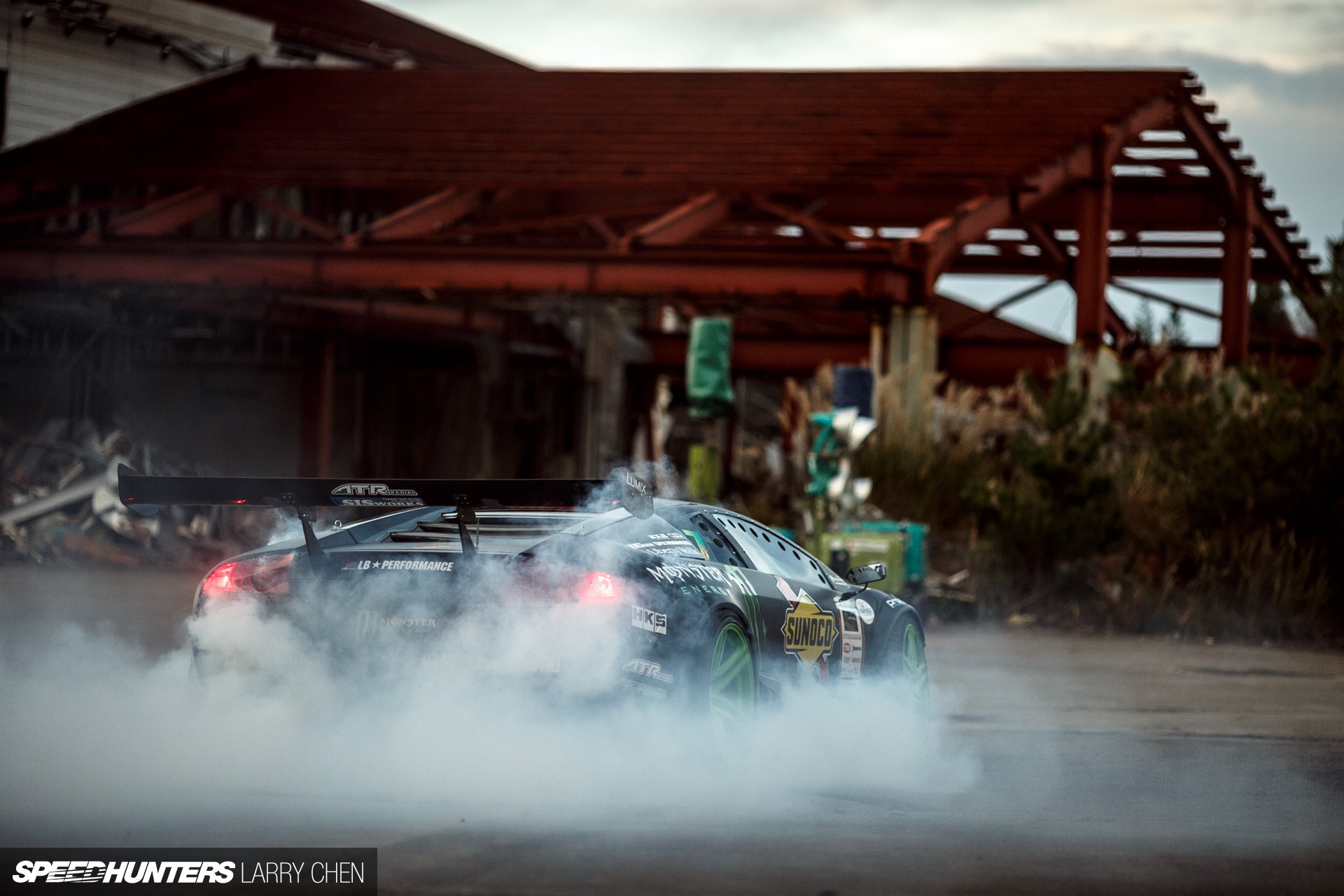

Каким же образом он просто взял Lamborghini Murci?lago и превратил его в конкурентоспособного парящего монстра?
Ну, благодаря Ларри, который сделал целую серию фотографий на фоне клевой заброшенной русской деревеньки, расположенной в Ниигата (Япония), где сам Люк Хаксхем (Luke Huxham) снимал когда-то кино, мы получили возможность провести свое собственное расследование и разгадать эту непростую головоломку, а именно - один из самых сумасшедших дрифт проектов, которые можно себе только представить.
Если я и могу что-то наверняка сказать о Дайго Сайто, так это то, что недооценить его просто невозможно. Это пилот, который всегда точно знает, насколько грандиозен его талант. При этом Дайго постоянно идет вперед и испытывает себя самыми сумасшедшими переделками двигателей и ходовых. А для чего, спросите вы? Ну, я уверен, что среди всего прочего, целью его является чувство профессионального удовлетворения. А если подумать еще? Что является тем самым единственным и важным в дрифте? Создать свой стиль. Сделать шоу. Выделиться из толпы. И все это так же одинаково справедливо не только по отношению к стилю вождения, но и к автомобилям, за руль которых садиться дрифтер.
А вместе с Дайго, доказавшим уже, что он лучший из лучших, куда еще мы можем отправиться, как не в этот потрясающий мир суперкаров.
Некоторые могут сказать, что это кощунство, но какой великолепной оказалась идея раскурочить Murci?lago. Противники будут его ненавидеть, сторонники - любить. А интернет сообщество и мир дрифтеров будет неистовствовать. Так и произошло, особенно после первого демо заезда Ламборгини в раунде D1 Grand Prix в Одайбо этой осенью, где Дайго доказал, что этот автомобиль – не просто маркетинговый ход, а машина, которая способна стать конкурентоспособной в высшем эшелоне спортивных соревнований.
Более того, в своей прошлой жизни у Като-сан и Liberty Walk, этот кар уже успел получить аэро обвесы LBW. Дикий стрит кар, превратившийся в дрифт оружие для D1GP, уже был оснащен необходимым комплектом (включая расширители арок, разумеется) и некоторыми другими мелочами – такими, как три передних впуска на капоте, благодаря которым воздух направляется к радиатору, а затем выталкивается наружу сразу после того, как выполняет поставленную перед ним задачу.
Изначально белоснежный кузов Ламборгини был впоследствии перекрашен в сатиновый черный цвет, благодаря чему появляется великолепный цветовой контраст с начинкой дрифт кара…
Вы только посмотрите на эти огромные моноблочные кованые диски Prodrive GC-05K, которые получили кастом-окраску зеленого цвета Monster Energy. Как и на любом автомобиле LBW, тормозная система принадлежит CSD и включает огромные 6-поршневые суппорта, которые используются как на передних, так и на задних дисках, надежно «вцепляясь» в двухсекционные роторы с логотипом CSD.
