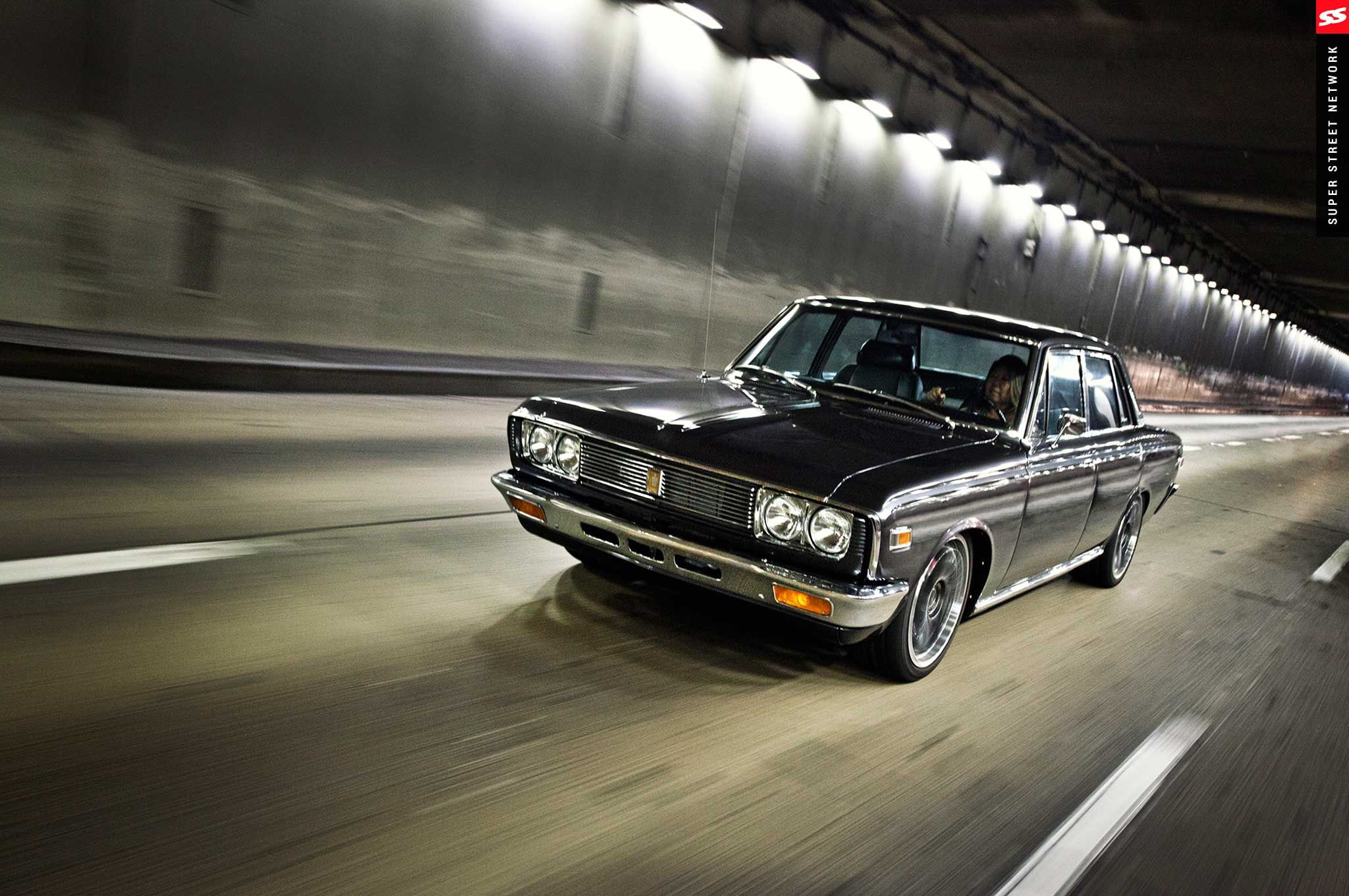

Фото 2/16 - Toyota Crown 1970 г.в. – Вид спереди
Сегодня схождение в единой точке интересует нас больше, чем спорный вопрос о разделении. И этой выдающейся модели Toyota Crown никогда бы не «случилось», если бы нужные звезды не сошлись бы на единой тропе. Стоит отметить, что слова «выдающийся» и «Toyota Crown» не так уж часто встречаются друг с другом в одном предложении. По всем своим признакам, модель Crown никогда не имела того, что могло бы сделать ее выдающейся. Но вот эта модель, модифицированная по последнему писку моды и возвращенная назад к жизни, как раз точно характеризуется словом «выдающаяся».

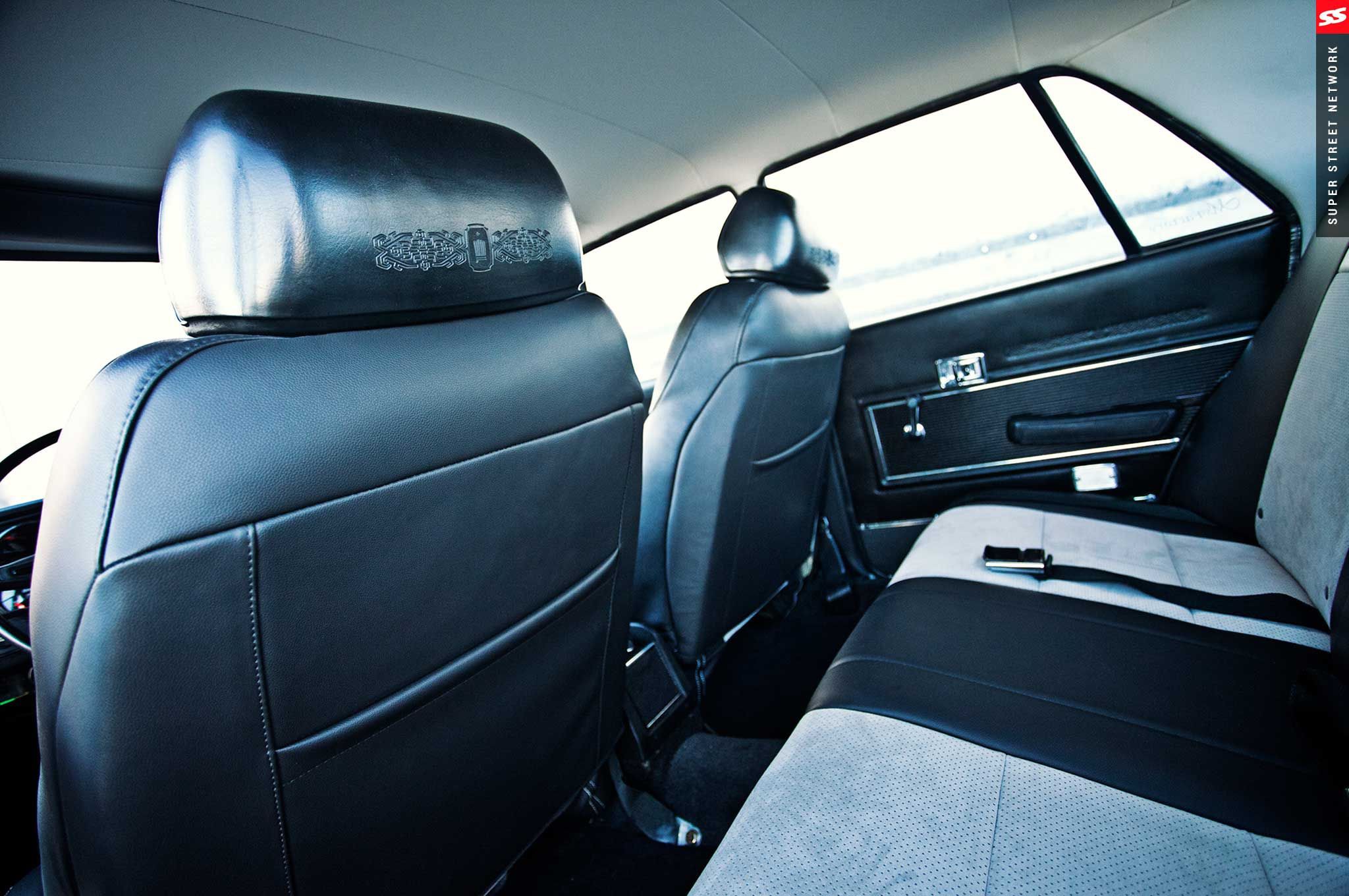

Фото 7/16 - Toyota Crown 1970 г.в. – Передние кресла

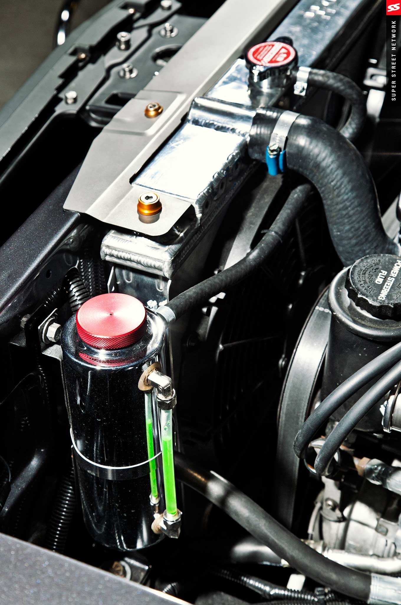

Решение остановиться на безнаддувном двигателе свелось к решению по просветам. Было бесполезно подгонять турбонаддув под кузов Crown. «Если бы мы двыбрали вигатель с турбонаддувом, у нас не осталось бы места под кондиционер, охладитель трансмиссии, под рулевое управление с усилителем… пришло время определяться, что именно мы хотим – гоночный автомобиль, или отличный хот род, на котором можно ездить весь день, каждый день? Мы выбрали второй вариант», - рассказывает Дуэйн. И даже в этом случае некоторые компоненты вторичного рынка нужно было подгонять под автомобиль. Две из главных труб выпускного коллекторв OBX требовали переделки, чтобы подогнать их под шасси. Отводная труба должна была выходить прямо к раме, ее тоже нужно было «перенаправить». Сам выпуск представлял собою трубу 2 ? дюйма. А что касается охлаждения, то был оставлен алюминиевый радиатор Koyo и электрический вентилятор двойного действия Spal, а вот кронштейны пришлось делать самим – причем верхние выполнены из титана.

Абсолютно голый интерьер тоже требовал доработки. Но вместо радикальных переделок и установки мощных ковшовых сидений с упорами под поясницу, Джанет решила пойти более «мягким» путем, когда оригинальная «мебель» остается почти не тронутой. «У нас были оригинальные дверные панели, которые мы просто обновили. Сиденья – тоже оригинальные крауновские ковшовые, но с новой обивкой. Подлокотники тоже не стали менять, оставив символику Crown. Мы никак не могли найти приборку, поэтому было решено сделать верхнюю часть панели полностью из металла. Мы также оставили оригинальную панель, но встроили в нее датчики AutoMeter». И… стоковое рулевое колесо?! Джанет смеется. «Мы много спорили о том, какой руль выбрать, но на родном – в самом центре – присутствует символика Crown. Мне нравится. Этим он очень сильно отличается от современных более крупных рулевых колес».

Фото 10/16 - Toyota Crown 1970 г.в. – Задние кресла

Фото 15/16 - Toyota Crown 1970 г.в. - Символика

Фото 16/16 - Toyota Crown 1970 г.в. - Радиатор
