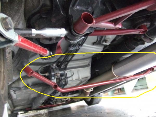

Увидел вот такую распорку интересную:

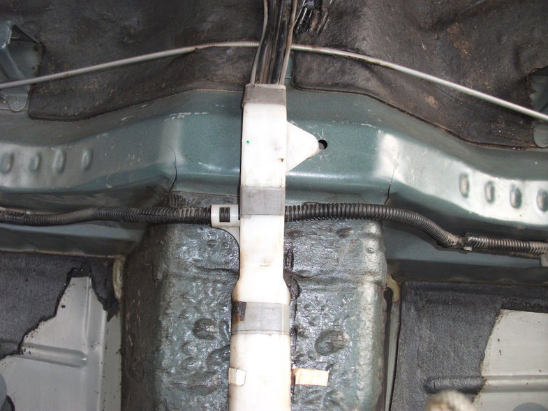

Есть надежда что она поможет избежать подобных трещин:
Кто как считает?

@Андрей88, поможет (была уже тема, когда заднюю распорку в ногах пассажиров обсуждали), но близко к выхлопу, поэтому не со всякой трассой встанет.

Либо её надо делать, огибая выхлоп. То есть получится тот же do-lock, только на улице.

Сообщение от Андрей88 Посмотреть сообщение
Главное не переусердствовать, а то жесткость потеряется. В натуре она из каленого металла сделана, хрен согнешь
да.

Ну я из обычных труб хочу делать толстых
Лучше, наверное, именно выхлоп горбом сделать над прямой трубой распорки.

@Андрей88, Круто. Покажи потом результат.
Я делал вот так, пытался впихнуть эту распорку между трассой и карданом, но немного не удачно (при газе, все равно, трасса задевала распорку) , т.к. там мало места.
Возможно, если обогнуть трассу снизу будет лучше.

Лучше. Но низко совсем будет. Так, не дай Бог, что зацепишь на трассе и весь кузов стянется
Это точно. Но там не такой большой выгиб нужен ))) если распорка будет висеть не ниже банки, то все будет нормально.
