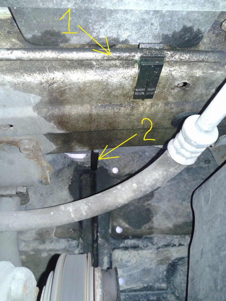

Здравствуйте, господа.
Заметил запотевший участок возле аккума (смотрите фото).
Подскажите что это может быть?
Так же интересует что за трубка проходит вдоль борта где аккум (пометил на фото цифрой 1) и что за дренаж снизу (под цифрой 2).
Буду признателен за ответы.

Дренаж это с омывателя скорее всего! потеет магистраль охлаждения Гура? посмотри может это обратка Гидроусилителя.

Тонкая трубка (1) точно от радиатора кондиционера к испарителю.
Резиновый шланг(2) как будто с омывателя, но он на gx вроде расположен на стакане. Там же адсорбер расположен, может с него этот шланг.

Это не омыватель, это слив с ванночки которая под аккумулятором. Проверяй акум.

Схемы у меня нет. Машина на зимовке, стоит без акума. Стало интересно, открутил ванночку (3 болта) под ней эта трубка. Она просто вставляется в лонжерон насквозь и прижимается к ванночке, в ней тоже отверстие.

Спасибо за ответы! Трубка под номером 1 как и сказал mr.axe :"от радиатора кондиционера к испарителю". Дренаж под номером 2 для слива кислоты аккума в случае разгерметизации.
У меня потеет именно от металлической трубки кондея в месте где она защелкнута в пластиковую черную клипсу(см. фото). В этом месте проржавело и если посмотреть вблизи, пузырит немного (выходит фреон и масло).

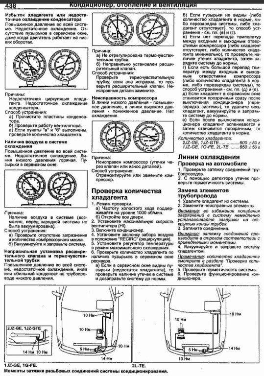

Товарищи, может кто знает сколько фреона 1gfe 98 год и масла подливать при замене?
Добавлено спустя 46 минут
Из книги:
Хладагент R134a
1jz-gte 2jz-ge - 600 +/-50 г.
1g-fe 1jz-ge 2l-te - 650 +/-50 г.
Масло ND-oil8
Смешивать масло нельзя.
Вот интересно какое масло залито у меня и какое подливать?
А самое главное сколько этого масла нужно?
