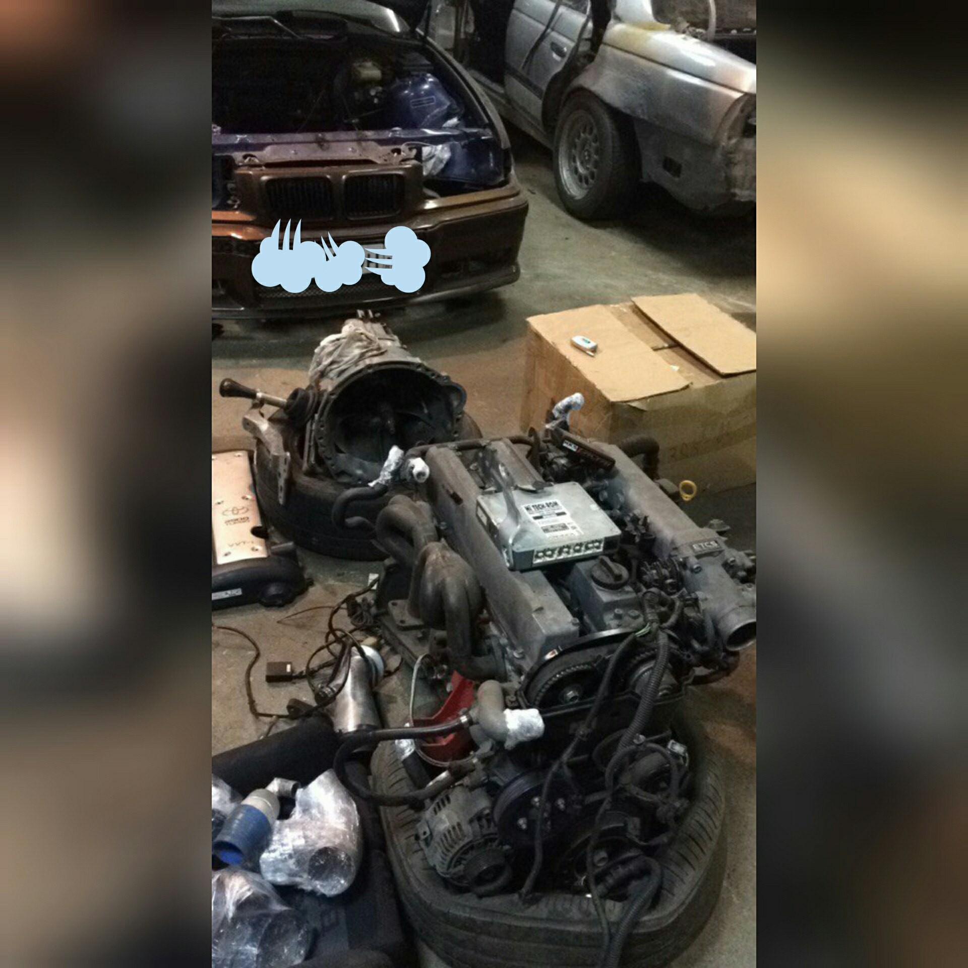

Стал счастливым обладателем "заряженного ещё в японии" двс, столкнулся со следующей проблемой, выпускной коллектор ( по заявке do-luck ) варился, были проблемы по плоскости коллектора относительно головы ( отдавал на шлифовку - притёрли ), дальше восстановил резьбу и вернул на место шпильки ( после сварки коллектор явно повело, по приходу он был посажен на болты "по диагонали" ), на шпильки само собой не садится. Разсверливать отверстия в коллекторе как то не охота, вдруг раннеры не будут попадать в выпускные в голове. Каким нибудь рычагом раздвигать фланцы раннеров ( 3 фланца ) это нормально или есть риск лопнуть коллектор?
есть еще вопрос по воде к турбе, по прихода она просто болталась на коллекторе, вода не была подведена, нормально ли будет если я тупо вкручу банжик+штуцер с резиной, ничего там не оплавит?))
