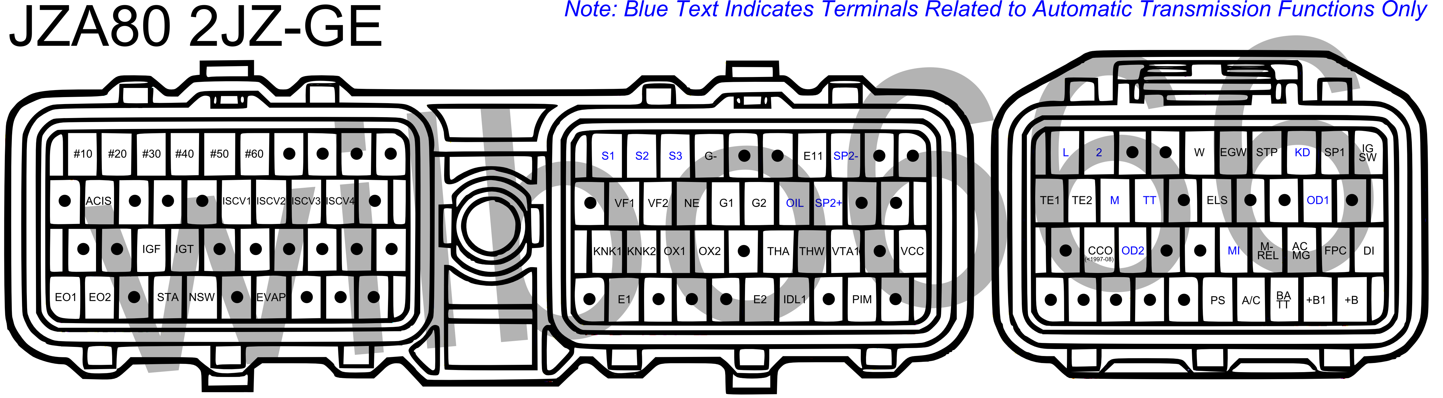

![]() приветствую, подключаю вышеупомянутый мотор в инородный автомобиль, опыта подключения с автоматом нету, не подскажите что нужно подключить для корректной работы автомата? я правильно понял что в 40 пиновой по классической схеме я подключаю batt, igsw, +b, +b1, w, m-rel вроде где то вычитал что необходим sp1, тогда вопрос с какого датчика он берётся на автомате и какой именно провод? нужно ли подключать L и 2 например с индикации ( фишка с зелёными проводами ) нужно ли подключить кикдаун kd, для правильной работы? если да то откуда его подводить правильно будет? |
