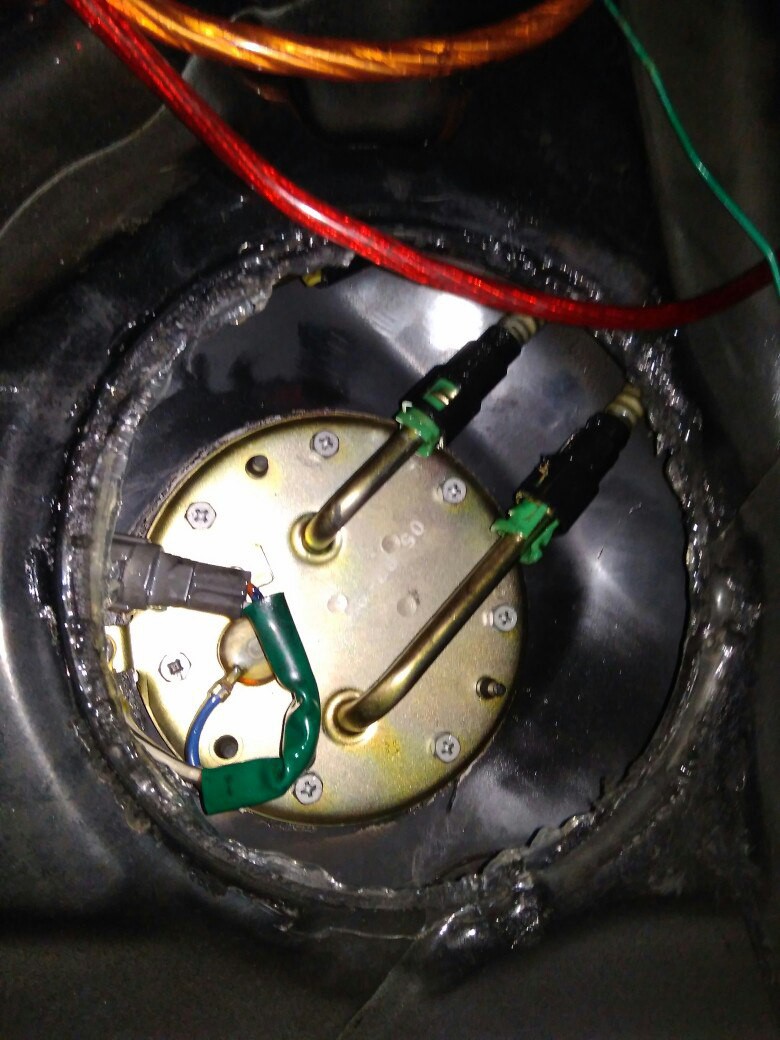

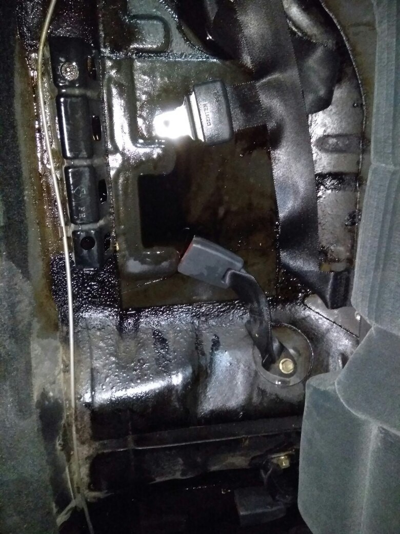

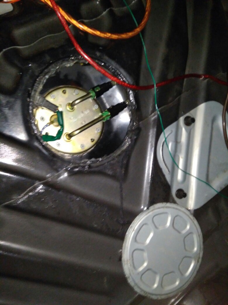

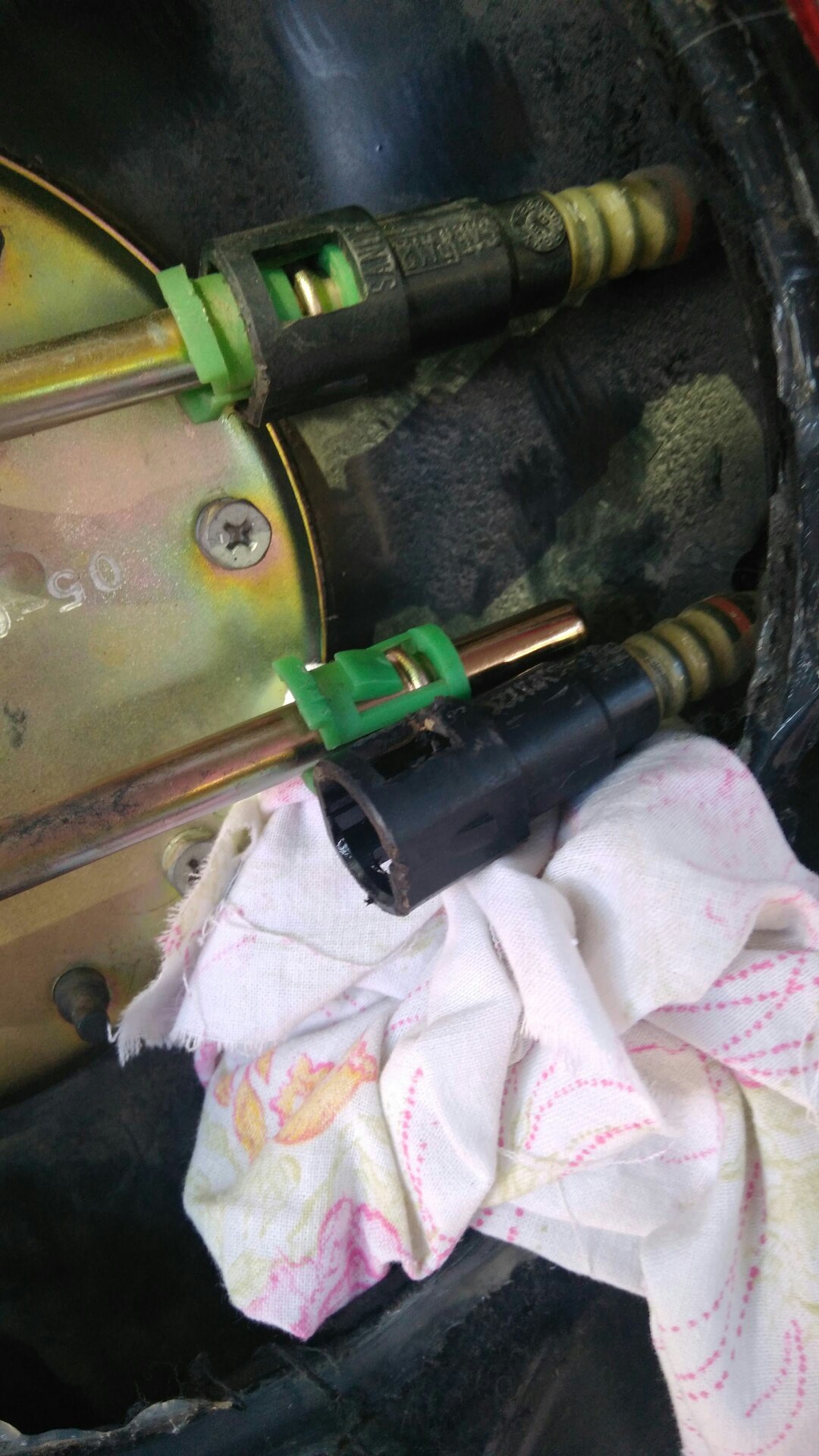

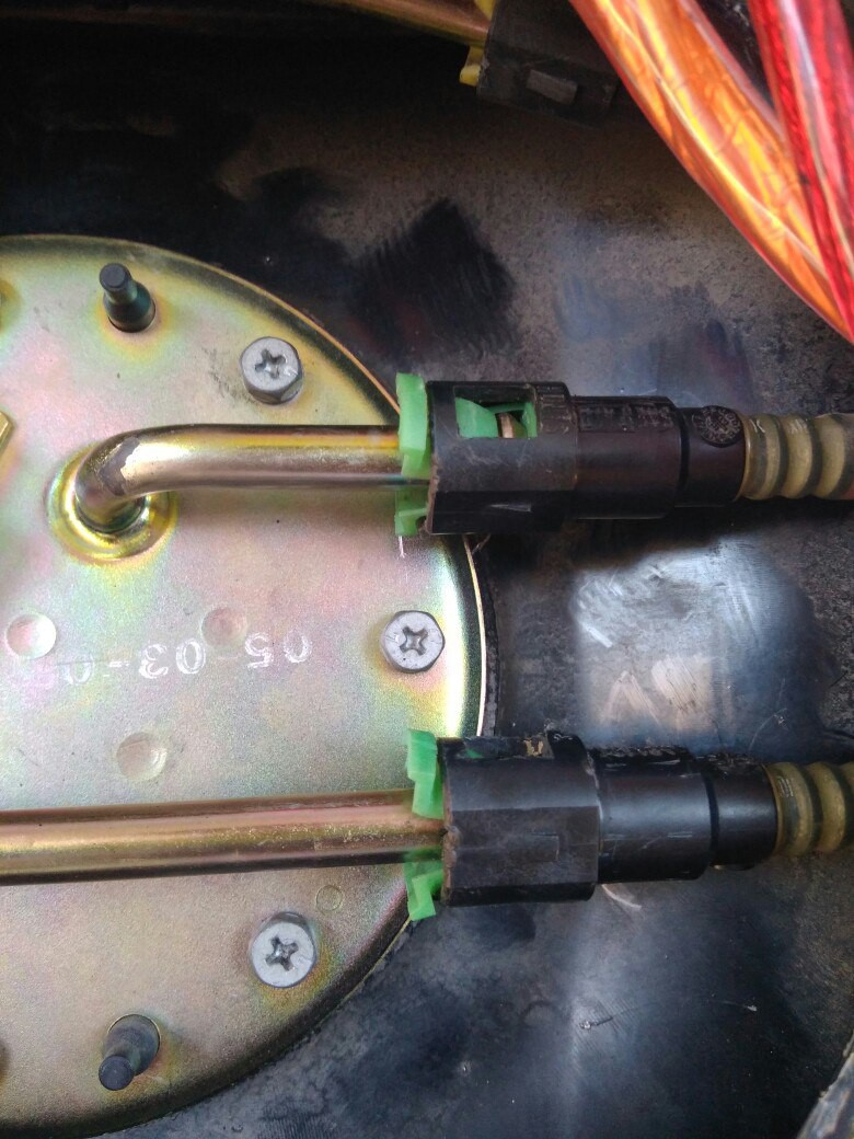

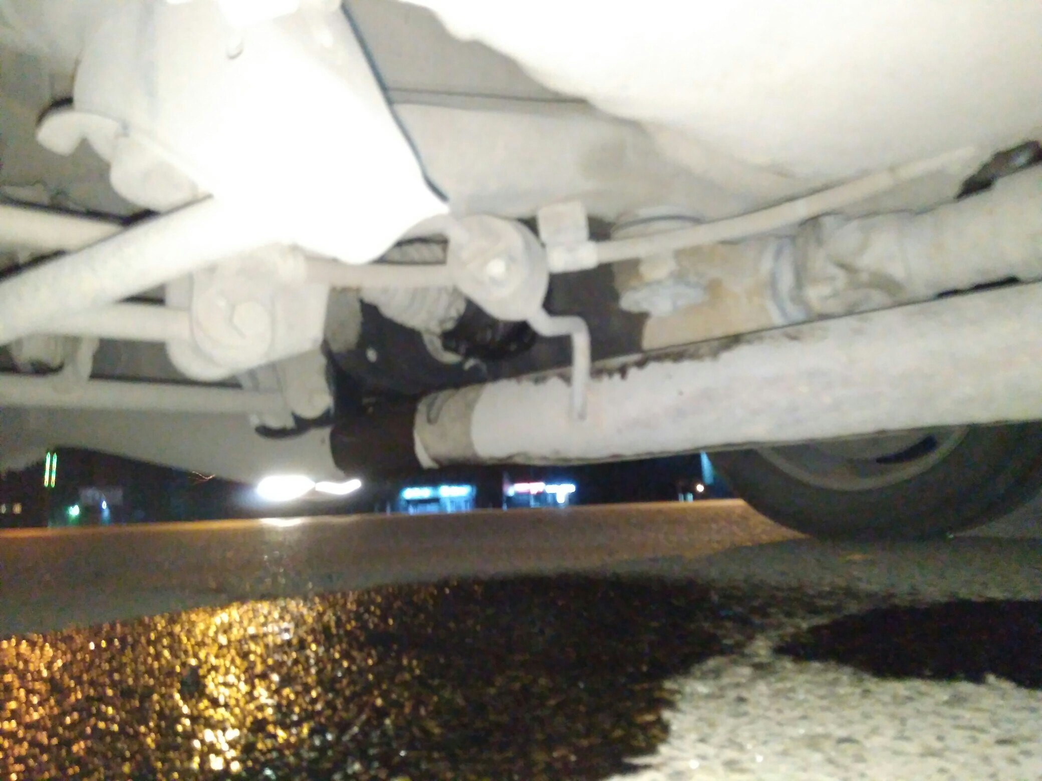

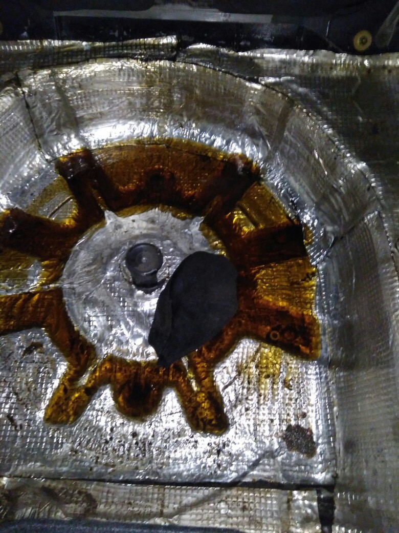

Ехал домой, дал в пол. Сначала нормально ускорялась и потом резко перестала, начала троить, я быстрее на обочину. Появился запах бензина и он вытекал в районе редуктора. Литра два вытекло, потом начало жутко вонять в салоне. Вскрытие показало что вот это пластиковые Х**ни просто обе разошлись. Как хитроумные японцы могли сделать пластиковые соединения на топливной магистрали. Вопрос следующий. Что делать? почему они разошлись и как их улучшить чтобы больше такого не повторилось? весь салон и багажник 3 день воняют бензом. Я их воткнул обратно, но не уверен что это надолго. Автомобиль toyota cresta 90. Мотор 1jz-gte tt

@vladka22, Турбо с завода или свап? Обычно на вэшках резьбовое соединение. А вообще первый раз вижу, чтобы они расщёлкнулись, возможно когда то их не до конца защёлкнули

Купить новые да заменить. Например с образцом в Автомагазин зайти.
Турбо с завода
Добавлено спустя 398 часов 6 минут
Разобрался со всем и починил, нужны были просто топливные магистрали от 90
Добавлено спустя 10 минут
со штуцерами
