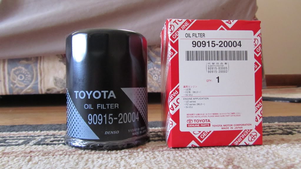

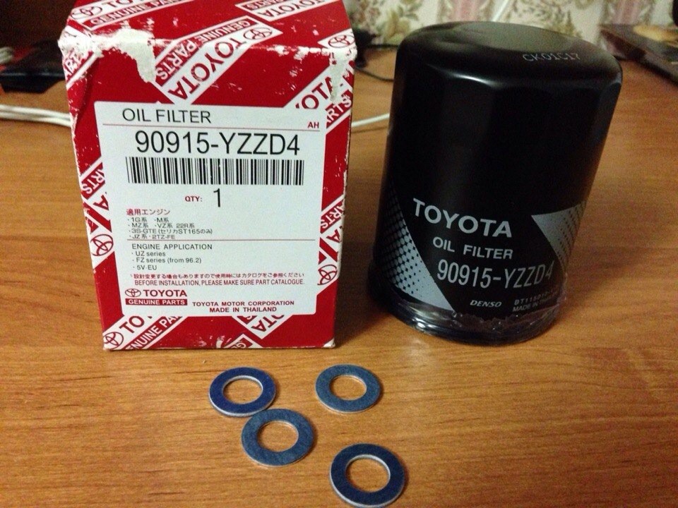

Добавлено спустя 4 минуты Я пока ничего не брал. В старом экзисте часто покупал. ![]() ![]() Последний раз редактировалось *Makc*; 19.07.2017 в 12:37. Причина: Добавлено сообщение |
@*Makc*, Откуда негативная инфа по этому коду?
Я читал, что этот код на рынках часто поддельный бывает - его пилили и там правда ахтунг внутри. Но подделка и стоит ещё дешевле. Экзист-то палевом торговать не будет. Какой из оригинальных нормальный и самый дешёвый? Где сейчас берёшь?

В "типа-настоящем-оригинале" без букв в номере и МейдИнДжапан - толстые рёбра из чего-то похожего на губку. В YZZD из Тайланда - там тонкие бумажные мембраны, но их много. В настоящих фильтрах они ровные и качество сборки безупречное. В подделке - может быть что угодно. На фото слева не Тойота, но тойотовский YZZD - аналогичен. По поводу эффективности того и другого - вопрос открытый, т.к. в тонких бумажных рёбрах, которых больше - поверхность фильтрации тоже получается теоритически больше. Если менять фильтр часто, условно через 5-7 тыс км или 2 раза в год, не давая ему чрезмерно засераться, рваться и т.п., то по идее такой фильтр будет лучше. С другой стороны, фильтр с губкой на фото выглядит более грязным, значит возможно он действительно больше всего насобирал. Но одинаков ли у них пробег - вопрос. И, по идее при длительной эксплуатации он будет надёжнее. Но есть и отзывы, что с типа-породисто-японским губчатым фильтром у кого-то маслёнка дольше горела, чем с YZZD. ![]() И где блин истина?... У кого есть вразумительный конструктив по этому поводу?

Применение "губки" в масляных фильтрах категорически запрещено! Падает давление масла, никто под такой фильтр не даст сертификат.

@*Makc*, Ну, и что же тогда брать? Если губка - это и есть пресловутый ОРИГИНАЛЬНЫЙ, НАТУРАЛЬНО ЯПОНСКИЙ фильтр без букв?

Отличительная особеннось, не только фильтров но и всех остальных запчастей от TOYOTA, это шрифт каталожного номера запчастии, надпись made in japan строго по середине от верхней надписи.. Подделка: ![]() Оригинал: ![]() Добавлено спустя 44 секунды Цитата:

![]() Говоришь брать чисто цифровой код, при том, что это и есть "губка", а после пишешь, что губка запрещена. ![]() ![]() ![]()

@Vasilych, губка есть в ориге, но как его купить хз, что я не брал везде бумага (брал все в экзисте)
в итоге плюнул и покупаю сакуру - дешего и из японии (малазии индонезии) ну хоть не подгонка - цена такая что подделывать смысла нет. пилил сакуру пару раз - на вид внутри норм. хотя клея конечно дохера и неаккуратно вклеен, но местами.., и куски клея по фильтру не болтаются все вполне приемлемо и на месте.

Врятли Японцы для себя бы делали фильтры, роняющий давление. Потом, в фильтре должен быть обводной клапан на случай чрезмерного забивания фильтра. Пока не понятно... Добавлено спустя 203 часа 23 минуты @*Makc*, и остальные Товарищи, вот, что я имею сказать на тему этих фильтров... 1) Беру свои слова назад, что в Экзисте не попадается палево... 2) Никогда, слышите, НИКОГДА не берите оригинальный фильтр 90915-20003 (Возможно, и другие старые модели фильтров с чисто-цифровыми кодами, типа "Made In Japan")!!! Забегая вперёд, слова сотрудника Экзиста: "На счет фильтра 90915-20003 на сколько я осведомлен он снят с производства уже лет как 5, и от себя не рекомендую Вам заказывать фильтры с данным номером." 3) При ближайшем рассмотрении на фильтре нашёл следующие признаки "палёности": - Опечатка в тексте на фильтре - вместо ...ADDING... было написано ...ADDEIG.... - Шифр на верхней части фильтра оказался набит смазанными точками, а не идеально ровными (как у 90915-YZZD2). - Надписи на фильтре начали стираться от обычного медицинского спирта, что НЕ повторилось на 90915-YZZD2. - При подсветке отверстия фильтра - стали видны неровные контуры байпасного клапана (если он там вообще был), и это точно была не спиральная пружина и не листовая пружина, как у 90915-YZZD2. Скорее – какой-то низкокачественный шов или стык. У фильтра 90915-YZZD2 - внутри оказалось всё ровно и аккуратно. - Контактная площадка фильтра, хотя в общем и была похожа именно на настоящий японский 90915-20003 и обладала рыжей по цвету резинкой - на внутреннем её круге отсутствовали ребристый контур, который присутствует на НАСТОЯЩЕМ фильтре 90915-20003. На полученном фильтре он был просто ровный. - На верхнем клапане коробки отсутствовала голограмма, присутствующая на всех Оригинальных фильтрах Toyota, в т.ч. у 90915-YZZD2. На её место был наклеен стикер Exist. Я его отклеивать не стал, однако на просвет и на ощупь - под ним голограммы не было. - Дно коробки было покрыто общим арнаментом "Toyota Genuine parts", как и боковые стенки. В то время, как на настоящих фильтрах 90915-20003 и 90915-YZZD2 - дно коробки должно быть белое, и там должен быть напечатан тот же шифр, что и на самом фильтре + габариты коробки и ещё что-то (что и обнаружилось на 90915-YZZD2). - По информации в Интернете настоящий код 90915-20003 Made In Japan – должен идти в заклеенной коробке, в то время как полученный экземпляр был просто закрыт. Были и другие, менее значительные признаки подделки. И при всё этом - этот цифровой "Made In japan" - сцуко, ещё и дороже был почти на треть... ![]() Экзист фильтр обратно принял, хотя конкретный манагер сначала начал мне полоскать мозг, что нужно ехать к официалу за заключением, что при возврате удержат логистику, которая будет дороже самого фильтра, и т.п. Однако после просьбы пообщаться с руководством - он сразу скис и принял фильтр без каких-либо доп.условий. Так что, @*Makc*, не советуй больше никому эти "цифровые" фильтры. Лучше честный Тайландский оригинал, чем псевдо-"японское" палево ![]()
