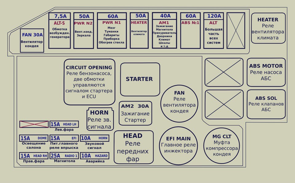

Сообщение от John_T Посмотреть сообщение
предохранитель АМ2 проверь
Плюсану, беглый Яндекс выдаёт статьи со схожими симптомами. Он должен быть в блоке предохранителей под капотом. Схема - на внутренней стороне крышки блока.
Если предохранитель цел - что-то не то с аккумом, если умер не он сам и не проводка, то возможно - генератор, и ты последнюю поездку ехал чисто на аккуме, чем и посадил его. Хотя это маловероятно.
Если АМ2 сгорел, то вполне вероятно, что он будет сгорать и дальше при повороте ключа в положение "ON", пока не найдёшь и не устранишь причину этого.
Схема от Кресты 90:

Всем спасибо, решено
Постояв пару дней, в пятницу вечером оно как ни в чём не бывало завелось.
Проехав километров 50 на тихой улочке заглох прямо на ходу.
Попытался прикурить свежеприобретённым аккумулятором - ничего.
Полез в блок предохранителей, нашёл АМ2. Внезапно, такой предохранитель у меня с собой был.
Поменял, завёлся, уехал.
