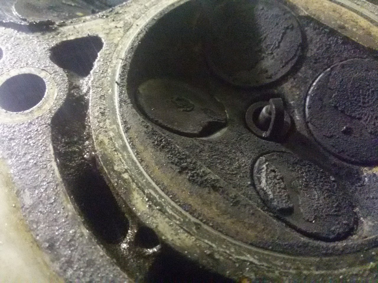

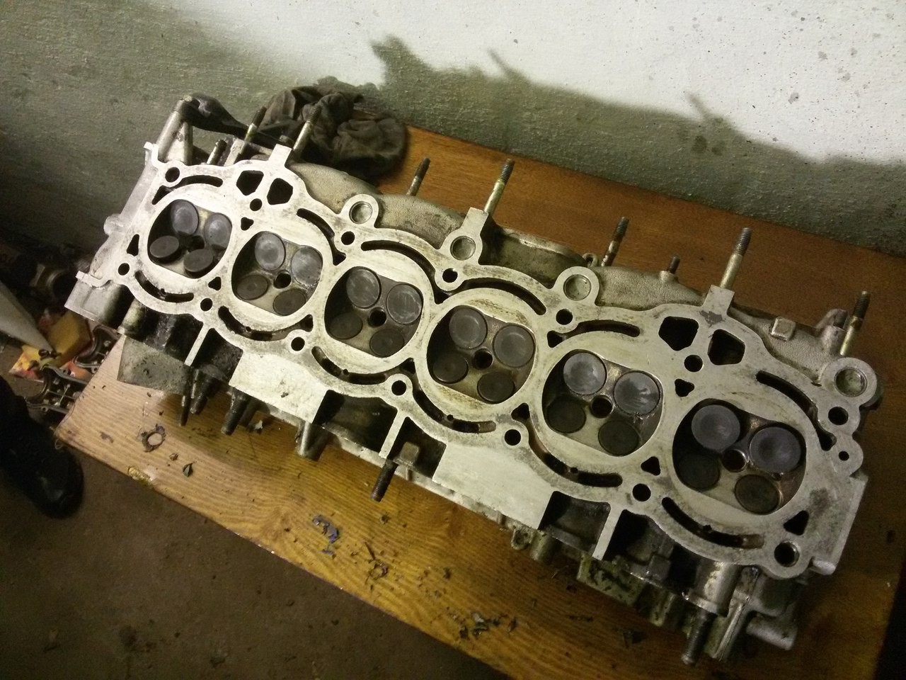

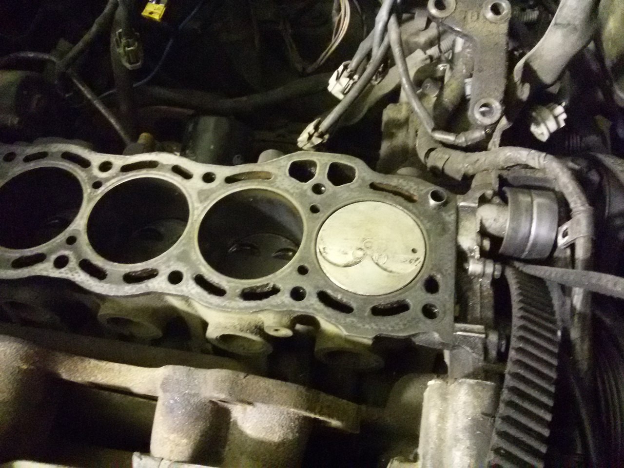

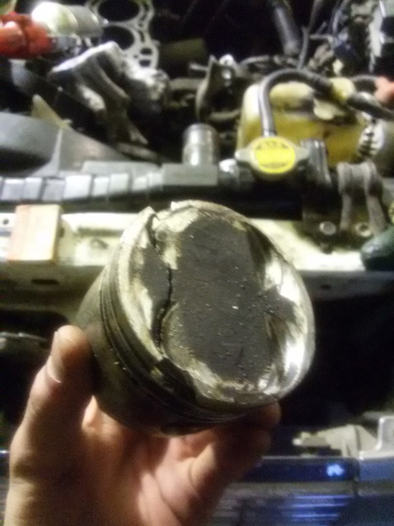

Всем привет. Купил Марк в 71 кузове, ДВС 1G-GE, с причиной - нет компрессии в 1 и 5ом цилиндре.
Разобрав стало понятно что поршень первого совсем умер, оборвало шатун и все в поддоне, на 5ом - прогорел клапан.
Купил контрактную бошку, поршень, шатун и вкладыши - поменял, все собрал.

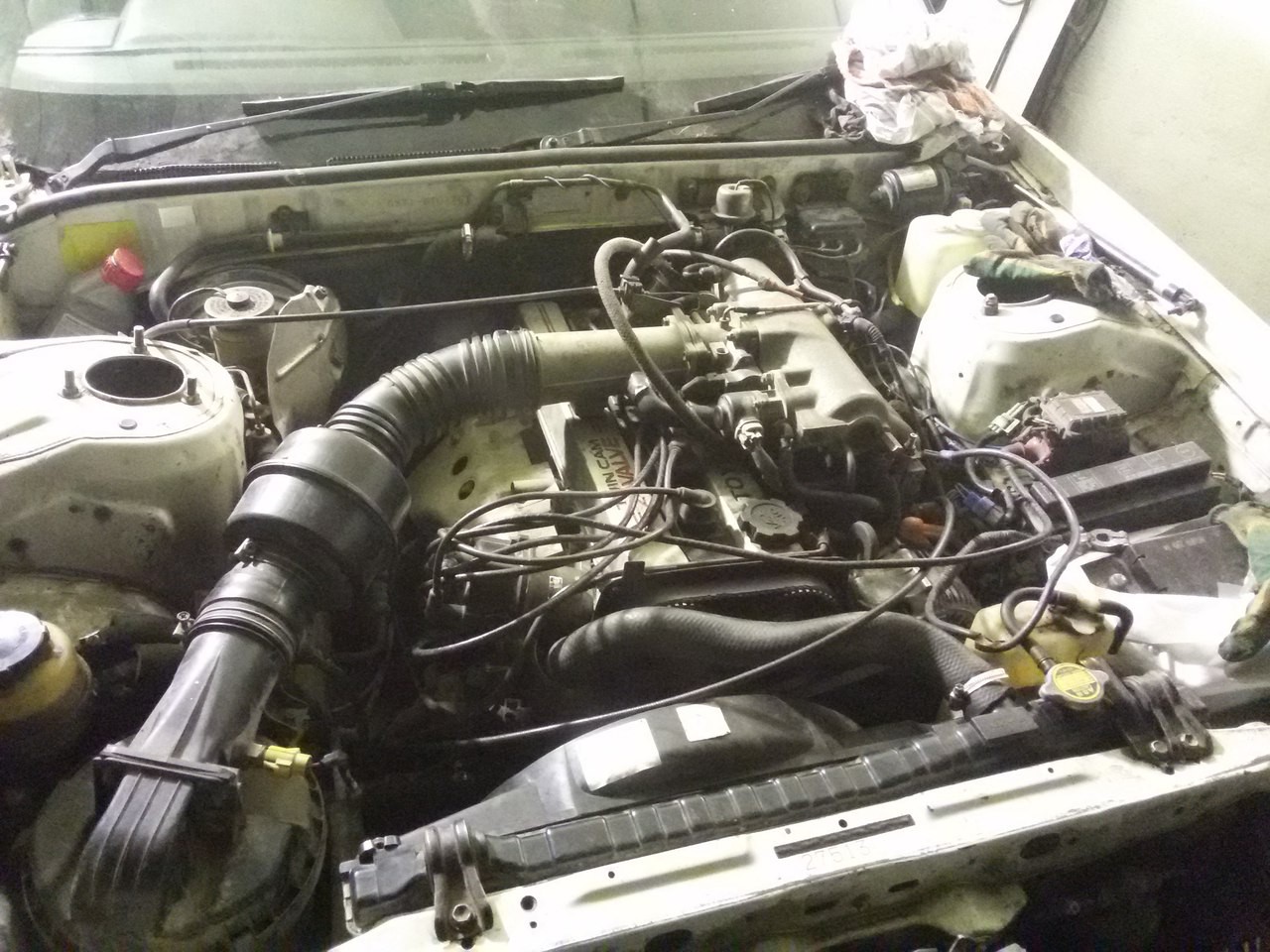

Уже 5ый день не могу запустить... Сразу вводная информация!Компрессия по 12 очей, бензонасос рабочий, форсунки пшыкают, искра есть, все метки выставлены.
Когда начинаешь крутить - подхватывает пару раз, потом просто крутит в холостую, один раз завелся еле как, с помощью "быстрого старта"(эфира), поработал на 400 оборотах 5 секунд и заглох.
От безысходности повез на СТО, проковырялись весь день, купил еще один трамблер, поменяли, толку нет, компрессию, впрыск все еще раз проверили, залили новый бензин, но все осталось по прежнему... Сказали по механике все норм, дело в электрике.
Так вот, что может быть не так? Может ли комп давать не ту инфу, или какие нибудь датчики не функционировать(хотя их там почти и нет...)
