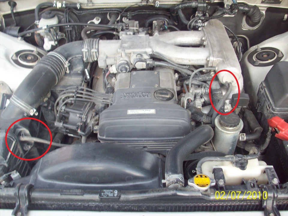

Всем доброго времени суток. Авто CHASER 90 2JZ GE. Повышенные холостые обороты ДВС ~1200. Если заткнуть отверстие БДЗ, обороты становятся около 600, получается имеем подсос воздуха, далее на фото, если снять трубку с воздушного фильтра, которая идет к впускному коллектору (что вообще это такое информации я не нашел) и заглушить ее, то обороты приходят в норму - 700. Как быть? Что это за трубка? (получается что через нее должен быть подсос воздуха или как?)

@Grisha619, это трубки подсоса воздуха ГУРа – чтобы он не глушил двигатель при рулении на ХХ.
Похоже, у тебя неисправен (всегда открыт) клапан ГУРа (смотри под ним), выделил его на схеме.

Большое спасибо! Думаю дело именно в этом клапане, после праздников буду разбираться.
