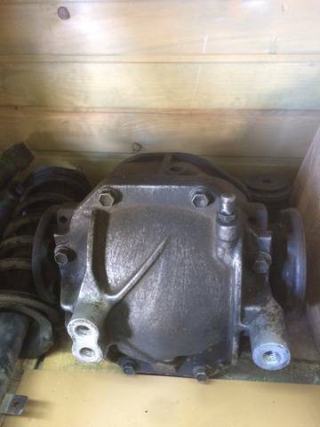

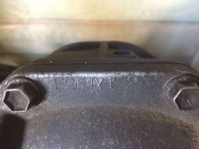

Полетел мой редуктор, болтается флянец- но пока едет купил контрактный - но флянцы диаметром толще и отверстия не совпадают - похоже он с 1jzgte , попробовал поменять флянцы - не подходят. Вопрос: если купить привода под этот редуктор - залезут в мои ступицы ? Или проще другой редуктор искать? номер моего на крышке - F20JX1-1 того, что взял - F20JX1-2[IMG] ![]() ![]() |
На ge идёт 7,5" редуктор, у тебя сейчас, видимо, такой.
На gte идёт восьмидюймовый редуктор. Фото с не совсем удачного ракурса, но похоже, что ты взял именно 8 дюймовый. Покупай привода для 8" редуктора, в твои ступицы они влезут без проблем.
