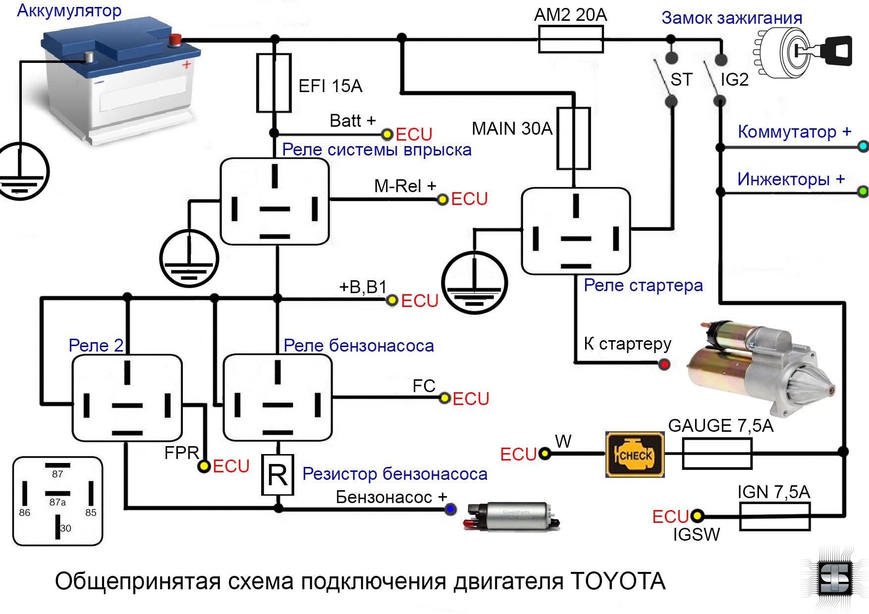

Добрый день. Поставил в Волгу двигатель 2JZ-GTE вместе с АКПП.
Какие эл. цепи мне нужно запитать? Дополните если что-то забыл. 1. Система запуска зажигания - есть в книге 2. Электропривод вентиляторов - есть в книге 3. Система иммобилайзер - есть в книге Как подключить бензонасос? Ну и дополните - кто что знает для случая, когда данный двс и акпп вставляется в чужеродный авто. Если что-то спросил некорректно - то извиняйте. ![]() Последний раз редактировалось HOMiE7; 23.09.2019 в 20:13. |

по поводу бензонасоса
на эбу от 2jz-gte от 161 аристы нет контактов FC и FPR но есть FPC и DI это немного другая схема включения бензонасоса - через блок управления топливным насосом. выходы есть 1. Запитывать насос напрямую от зажигания; 2. Запитывать насос вручную по тумблеру например; 3. Восстанавливать штатную схему - покупать блок управления топливным насосом и подключать его согласно электросхемам; 4. Изголяться схемотехнически чтобы собрать все от штатных пинов без блока управления топливным насосом.
