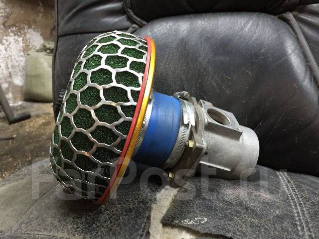

Народ а вот еще такой момент. Нашёл я этот датчик. Я так понимаю необходимо с ним трубку отдельно приобретать в которую он подключатся.
По стандарту он настроен и откалиброван под определенную трубу?
Если я в другого типа трубу (другой диаметр) засверлю этот датчик, он корректно работать не будет?

на сколько я понял разъем под датчик идет на трубу воздушного фильтра. Вместо него хочу поставить нулевик. Должен быть специальная трубка под датчик?
Просто у меня есть пайп (без выхода под датчик). Хочу попробовать в него в сверлиться. Будет ли все корректно работать?

диаметр влияет на калибровку мафа, надо его соблюдать

Всё понял, спасибо большое
