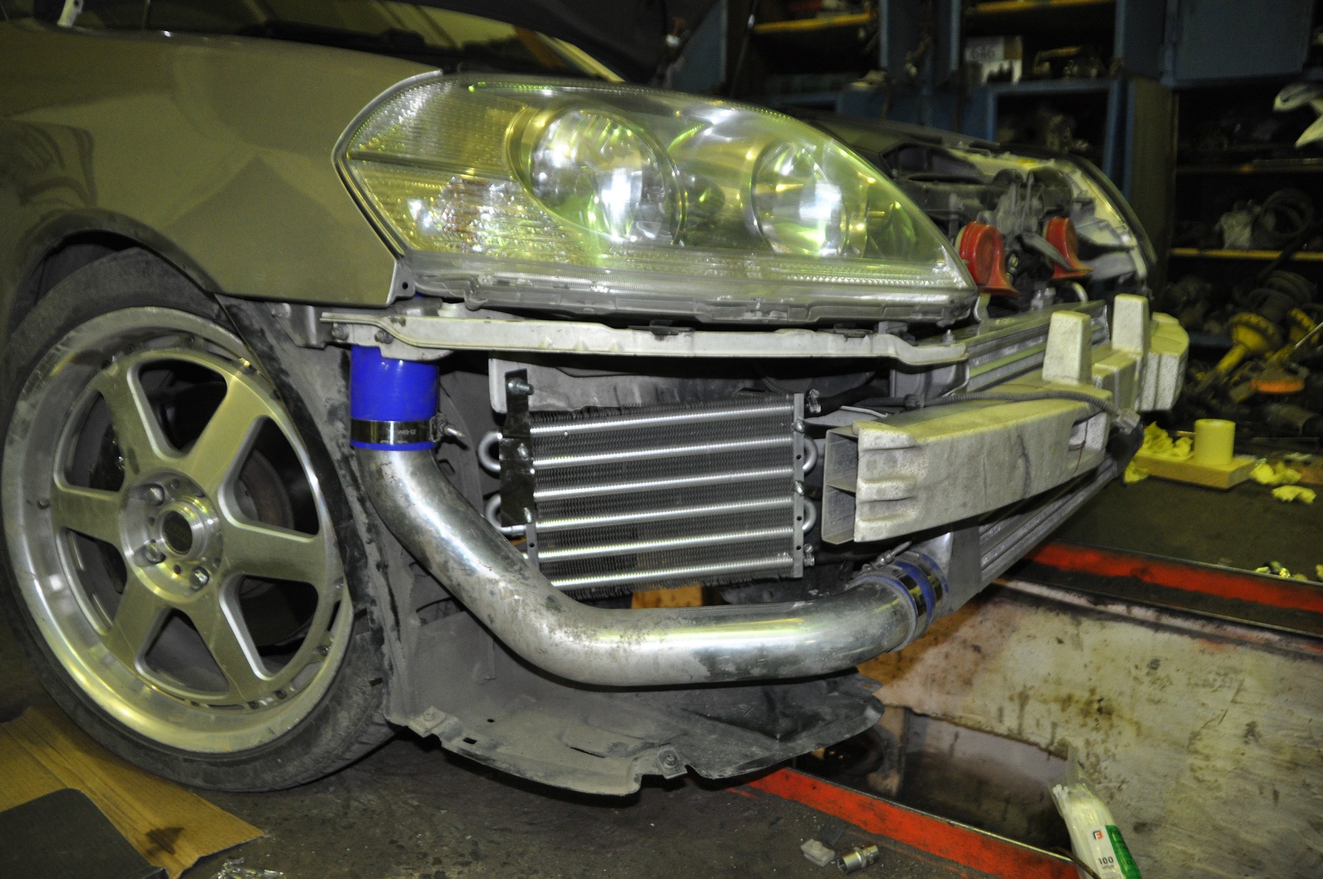

под правой фарой стоит
радиатор DENSO от какого-то японского такси

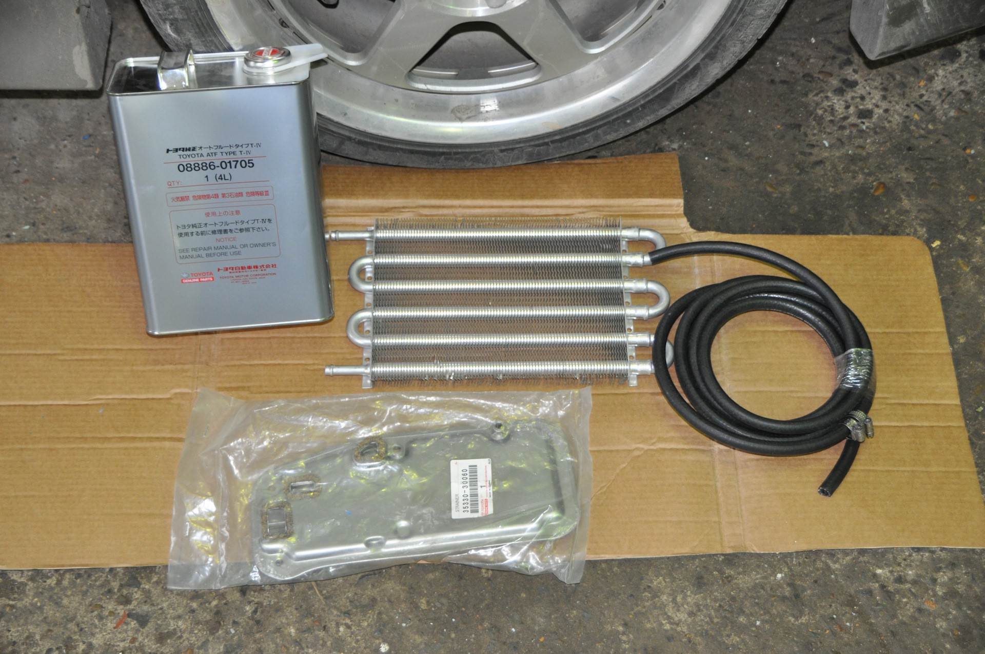

тоже поставил себе куллер на акпп но столкнулся с проблемой масло в коробке стало плохо прогревается так что термостат надо ставить по любому!!!

Если кратко, то штатно жидкость акпп проходит через теплообменник, который ее подогревает при запуске или охлаждает при движении. Если ставить куллер, то при запуске он будет охлаждать жидкость, подогретую в теплообменнике, т.е. куллер будет противодействовать выходу atf на рабочую температуру, что негативно скажется на акпп. Чтобы этого не происходило ставят термостат.

у меня радиатор АКПП после основного радиатора (не сток), всё равно зимой градусов 50-60 в автомате когда прогретый, летом до 85
знаю, что после радиатора не совсем логично. Но поставил, и нормально. Друзья даже на атмосферники ставят, и они при спокойной езде раскаленные
