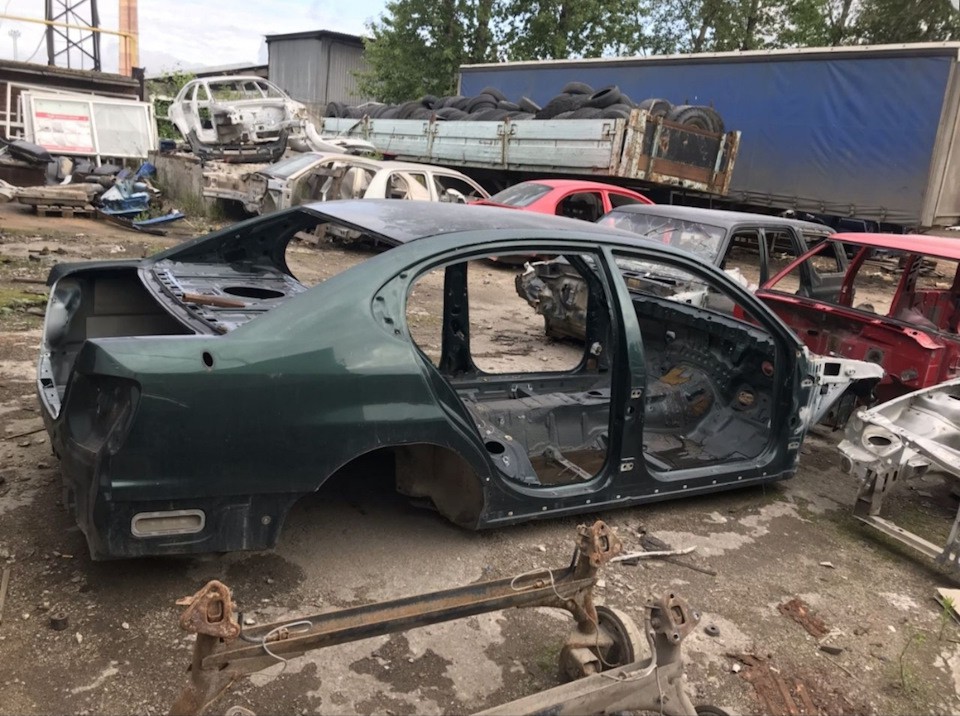

Уважаемые эксперты, и так задача:
Имеем кузов Aristo ( JZS161), GS II. ![]() Имеем желание поставить сюда 1UZ-FE non VVTi на полный привод. Внимание вопрос, от чего брать подвеску? Встанет ли это все без проблем в кузов Aristo? Есть ли примеры реализации такого проекта? Напомню, у меня голый кузов, поэтому холст чист! |
От МАРК2 4вд. ходовку.

1-й вопрос: у Аристо есть полный привод? И если есть, то как он может не подойти в родной кузов? 2-й вопрос: Марк подойдет болт-он? Большое спасибо за ответ, делаю базу под ГАЗ-24. |
1) Погодь,
160 были только 2wd.
Переделка в 4wd будет очень нетривиальной. Ни о какой болт-онности речь вообще не идёт... Оно того стоит ради юзета? Если надо uz и 4wd - будет дешевле и проще купить либо aristo 143, либо crown majesta. Последний раз редактировалось HOMiE7; 26.11.2020 в 18:47. |

если "с чистого листа", то брать донора-половинку маджесту UZS187 рестайл с 3UZ и собирать с хорошим кузовщиком. Хороший кузовщик неизбежно нужен при любом сценарии с 4вд |

Насколько я понимаю, V8 (3UZ-FE) на заднем приводе туда заходит без проблем и каких-либо переделок, а вот что нужно, чтобы воткнуть 4WD мне интересно. Посмотрев все, что есть понял: - резать тоннель (из-за привода). На этом всё. от чего использовать подвеску, какой подрамник, пока не понимаю. |
У 2wd и 4wd лонжероны разные.
Подвеска от 4wd не встает просто так на 2wd кузов. Так что для свапа 4wd в волгу лучше брать исходник 4wd изначально, если рассчет на юзет, то маджесту uzs173 или uzs187. |
На Аристо 160 4 вд не было же.
У Аристо 147 4вд очень другой подрамник, большой квадратный он не пойдет. Ставить подрамник от МАРК2 4вд с рычагами и приводами. Но морда может шире быть как на 147, поэтому может придется делать удлиненные привода как я ... Варить бугор на тоннель... Ну что еще спросите напишу. В моей теме много что есть..

Теперь вопрос другой, 3UZ-FE спокойно встанет? |
Да конечно, он же компактный. Лапы крепления мотора может придется сделать кастомные, но это просто.. В моей теме есть. Я взял просто трубы и пластины сталь, и запилил болгаркой за полдня.
