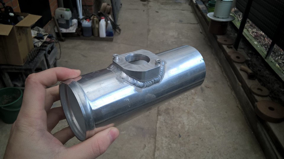

Маф оригинал через алюминиевую проставку 76 мм,

@Михаил Кот, я бы еще проверил маф, почистил, подкинул может быть чужой. А также труба, в которой стоит маф - внутренний диаметр трубы точно такой же как и в стоке?
Если диаметр больше, тогда то же количество воздуха проходит с меньшей скоростью через маф и комп думает что в двигатель залетело меньше воздуха. Отсюда могут быть бедная смесь и детонация.
Внутренний диаметр трубы 76 мм.

@Михаил Кот, на 2JZ-GTE штатный внутренний диаметр трубы под маф = 73мм. Может ты путаешь внешний и внутренний диаметры?

Насчет диаметра могу и ошибиться, как буду дома, перемеряю по внутреннему и отпишусь.

Померил диаметр трубы на МАФ - составил 72 мм., если верить интернету и статье по замене маф с 100 на 110 (ссылка прилагается: https://www.drive2.ru/l/3133540/ ), то стоковый диаметр сечения составляет 76 мм.

Заказал новый МАФ, к пятнице прийдет, так же сейчас хочу попробовать вкинуть стоковый пайп на ДМРВ к фильтру.

У тебя мотор от JZX110.
Внутренний диаметр трубы с мафом 72мм
А судя по записи выше - должен быть 76мм
Попробуй стоковый пайп, а заодно измерь его внутренний диаметр на всякий пожарный. Если в записи не врут - внутренний диаметр должно быть 76мм.
Разницу между 72 и 76 обязательно ощутишь.
