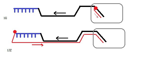

По каталогу кстати на 105й кузов и на 1G и на 1JZ моторчики бензонасоса одинаковые идут.

@Tales, а на 1JZ 4WD тоже топливная рейка без обратки?

Попробую конечно как то проверить тему про обратку, но слабо верится. Ведь клапан сбрасывающий лишнее давление стоит с такими же характеристиками, просто в другом месте (красный кружок).
И моторчик насоса вообще одинаковый на обоих моторах. Следовательно в теории топлива должно хватать.

@Tales, ну если что на старом что на новом моторе рейки без обратки, то наверное обратку делать не стоит
