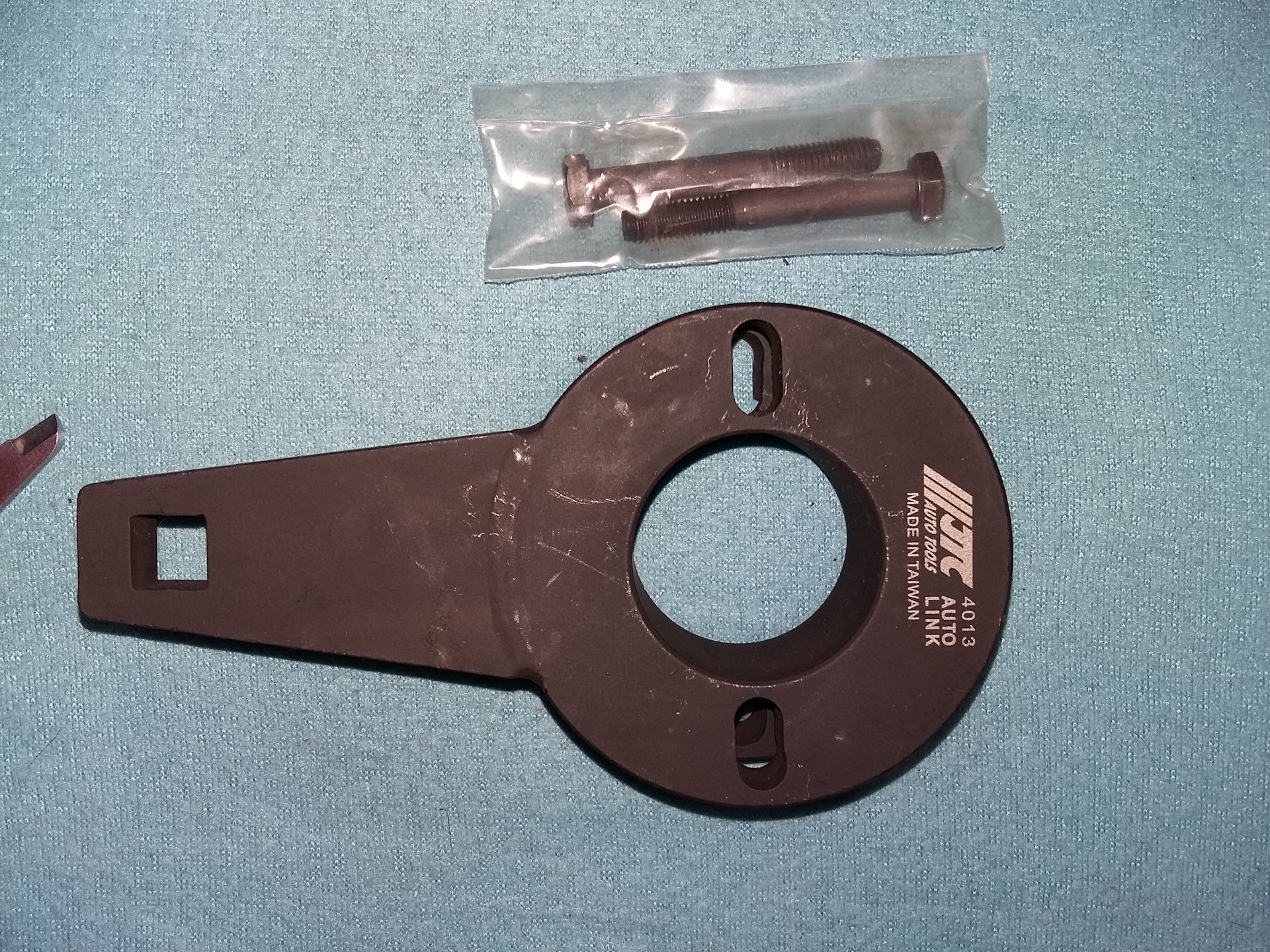

Народ отзовитесь кто реально закручивал болт шкива коленвала по мануалу, а именно 330нм. Интересует как правильно по заводскому фиксировать шкив без всяких подсовываний и вставляний. На шкиве два резьбовых отверстия под болты М8. Изготовить съёмник не проблема, но сомнения выдержат ли болты такой момент. Высокопрочные болты 10.9 так же есть. Ключ для фиксации везде примерно одного типа.

маховик фиксируют со стороны колокола. где-то там окошко должно быть
а эти м8 вроде как только для снятия шкива

Вообще какая то странная дичь, во всех источниках фиксатор ставится на шкив. Неужели везде криво описана технология установки.

есть для этого специальный фиксатор шкива коленвала
с ним болты точно держат

Спасибо за помощь, фиксатор из коробки не подходит по наружнему диаметру. В шкиве 85мм на фиксаторе 90. Через токарей расточил до 82мм, 330Нм выдержал без проблем.

И как это усилие 330, длинный вороток и со всей дури или не особо?

На самом деле думал будет тяжело, но просто упёр фиксатор воротком и метровой трубой в землю и без всяких проблем протянул. Сам ключ не наращивал его длины 570мм вполне достаточно.
