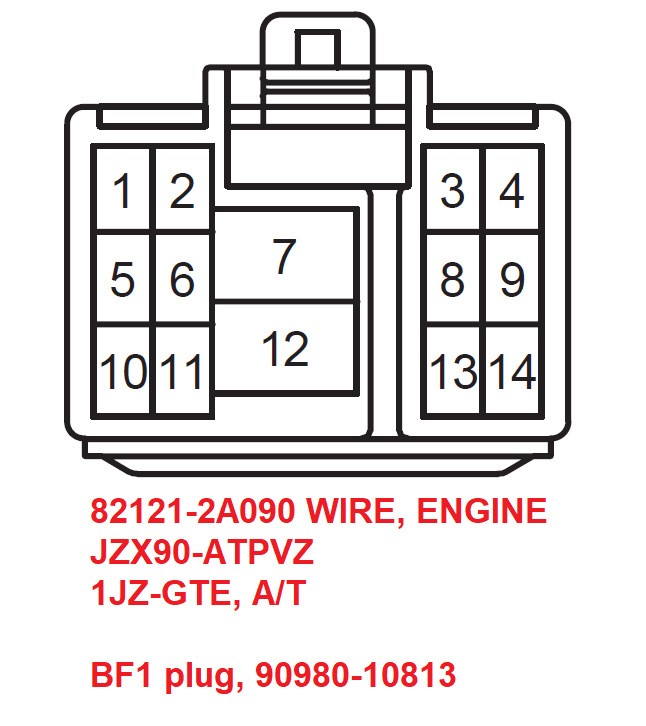

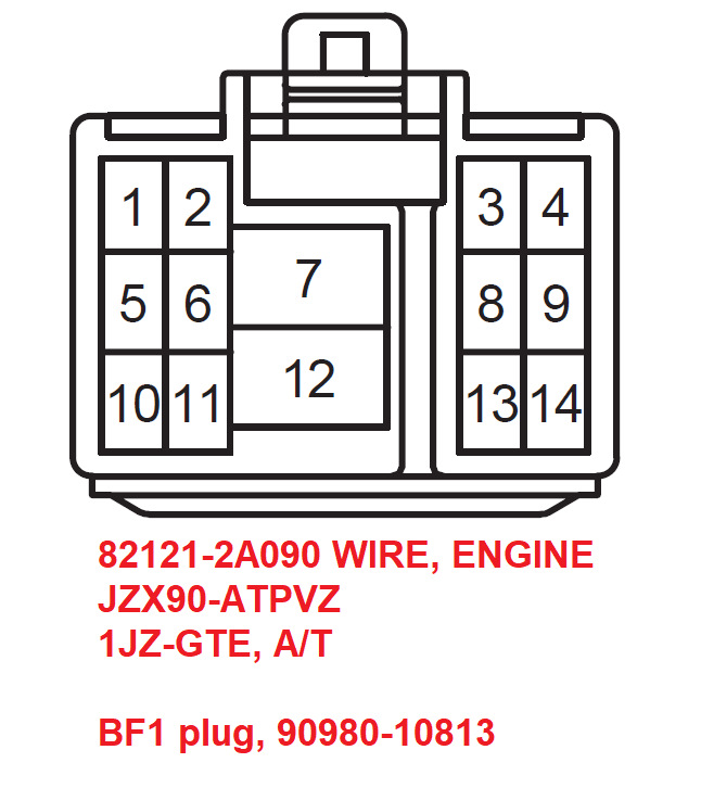

Доброго времени суток товарищи марководы. Приобрел Мрак JZX90 аж 92года!!, соответственно трамблёрный, машин 5 лет простоял в сыром гараже, но с проветриваниями и редкими выгулами, собственно завелся и уехал, но недалеко, заглох и не заводится, как показала диагностика отъехали форсы и ЭБУ, ЭБУ поменяли форсы тоже, стало заливать, перепробовали разные варианты ЭБУ эффект тот же, спустя полгода машин попал ко мне. Попробовал завести, нет искры, новый трамблер искра есть, с эфира стал заводится, свечи сухие, бензонасос работает давление есть, форсы молчат. контролькой проверил на обоих проводах +, при отключенном ЭБУ всё тоже самое. Кто подскажет куда приходят провода с форсунок в салон? , и на какую фишку эбу? цвет провода я так понимаю может поменяться по пути, выдирать всю проводку и дербанить пол салона ну очень не хочется, гугление дало мало результатов , а точнее в обще никаких. Буду очень благодарен.
3 раза перечитал описание - очень сумбурно написано
форсунки точно те поставили? Плюс форсунок в районе левой ноги пассажира толстый провод контакт 7
да вроде старался подробнее объяснить, собственно вся суть проблемы в названии. На фишке питании форсунок при включении зажигания контролькой проверил сидят два плюса, а должен же быть один контакт + второй - по которому собственно импульс управления и приходит с ЭБУ, ну если я правильно понял схему, при отключении ЭБУ ничего не меняется, форсунки ставил не я, а собственно человек который занимался ремонтом данного марка, ремонтирует и перебирает и строит JZ уже лет 10, так что наверное знает какие форсунки ставить, получилось так что в Январе мастер серьезно сломал ногу и сейчас восстанавливается, и ему было не до марка тогда да собственно как и сейчас, а пока марк был на ремонте, я его перекупил у предыдущего собственника, который просто устал ждать результатов.
