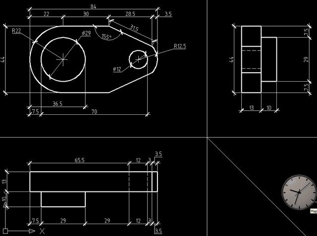

Год назад находил на форуме чертеж заглушки на дырку от штатного блоу офф на 1 джей. Сейчас не могу найти. Прошу дать ссылку.

мне по этому чертежу токарь за 500р сделал ...все ок)))!

Я себе балгаркой из стали за 20 минут вырезал и на наждаке подровнял + поставил паранитовую прокладку

Кто может сделать такую деталь? Т.к. Ненашел нормального токаря, прошу помощи тут.
Если у кого есть люди кто сделает, или кто сам делает. Немогли бы сделать такую детальку? И Сколько по деньгам выйдет?

Я на сотом чайнике своем старую родную металлическую прокладку взял за шаблон,обвел на алюминиевом листе толщиной около 5мм,просверлил дырки,вырезал,отполировал,поставил новую родную прокладку и вместо шпилек ввернул шестигранники из нержавейки тоже отполированные.Потом все спрашивали где я это купил))))

Не надо идей,просто бери и делай)))А мой корефан ваще еще проще сделал,просто взял и заварил эту дырку аргоном))))Я б тоже так сделал,если б допер,не будет подгонов,что секет через заглушку))))
