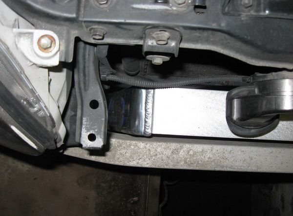

Ставлю кулер, а места мало. В крылья ставить не хочу, грязно там. По крайней мер кулер на ATF грязный очень после зимы. Стоит он на месте штатного интеркулера.
Ставить между радиатором и фронтальным интеркулером?
Какие еще варианты?
Покажите где у вас стоит?
Думал о том, чтобы все-таки поставить в левое крыло (под фару), в бампере прорезать дырку сбоку, чтобы продувался лучше.
Что думаете?

ээээ не совсем понял как ты собрался его ставить под фарой и резать бампер?
может поставить его симметрично кулеру АТФ? что мешает просто его хорошо промывать периодически?

Sergienko
Серега, еще один кулер туда не поместится
а про резать бампер, мысли есть такие как на audi rs4

FourCam
вот оба масляных кулька

vitaliy20
я так понимаю радиатор кондиционера демонтирован? тогда влезут 2.
Вот у меня на 90ом, хрен туда втавишь два кулера, трубки кондера мешают, это раз, и охладитель гидрача внизу мешает это два. Короче еле как одни кулек на масло пихнул слева, а кулер автомата перенес в крыло на место штатного кулька.

AlpineV
с кондеем тоже влезают. Вон у Картюна стоят нормально, в место стокового пробовали ставить, температура выше и грязью забивается быстро

Блин, у меня кулер на акпп там стоит 24 ряда спокойно, прямо от верхнего края телевизора, до нижнего.
Прибору показывают, что при установке кулька в крыло температура выше. Вот и думай сам
Sergienko
Просто не понимаю зачем ставить такой большой кулек, чтобы половину его потом закрыть этим усилителем. Есть вполне бюджетные маленькие кульки, которые под усилителем ставятся. Я Хорьку такой поставил и стоят копейки. Надо снимать усилитель и двигать кулер вперед на его место, тогда там места будет прилично.

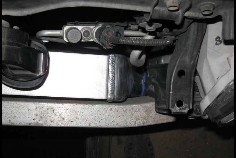

у меня между радиатором и фронтальником

Спасибо за отзывы, за фотки.
Вчера лопатил инет, за бугром все в основном в крылья все-таки ставят, видимо сказывается отсутствие грязи. У нас это конечно не вариант совсем.
Значит буду ставить все-таки между интеркулером и радиатором.
Только вот два кулька туда как-то совсем не хотят влазить...
трубки кондея мешаются.

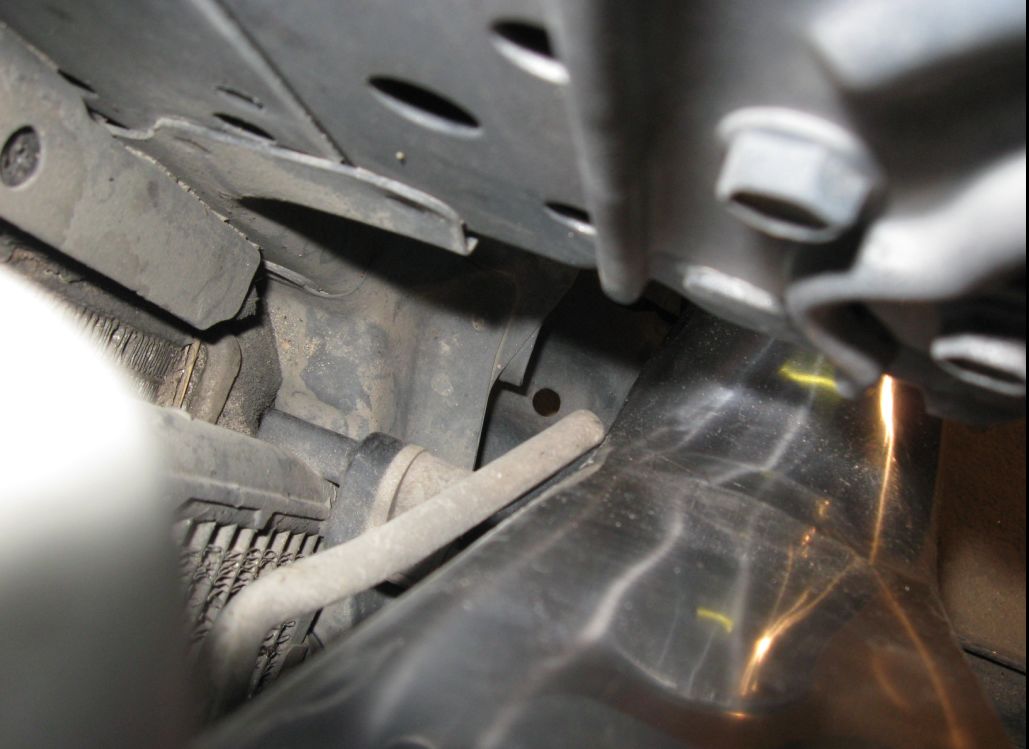

у меня таг)
VERTIGA
