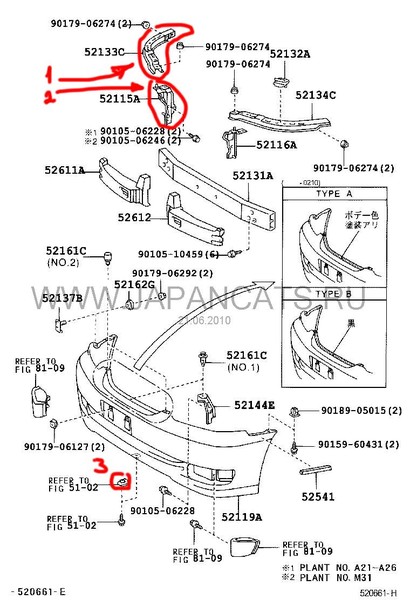

По умолчанию Re: кто нибудь ставил на дорестайл 110ый фары от рестайлинга? 0
номера 1 и 2
max1985
52115 A прикручивается к лонжеронам а 52113 С к крыльям .С бампером они не как не соприкасаются а фара "ложиться" на клипсы .Большие сомнения у меня что их нужно менять при замене фары .

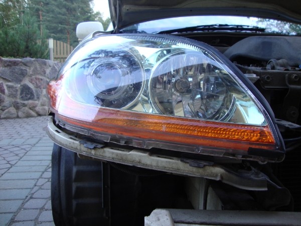

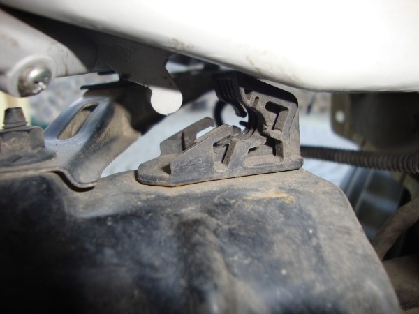

Вечером выложу фото того что есть сейчас, чтоб окончательно прояснить диспозиции
Добавлено спустя 16 часов 34 минуты 33 секунды:
вот фотки:
собственно проблема в нижнем креплении фары - оно висит в воздухе
Добавлено спустя 13 часов 16 минут 16 секунд:
Пипл, у кого есть возможность - сделайте фото как это устроенно на рестайлинговом бампере?
AutoBog
Думаешь я не пробовал, тогда ушки верхние на излом идут.
Добавлено спустя 12 минут 33 секунды:
да. кстаи, помомо того что крепление не достает - оно еще и смещено ближе к крылу

Старый 02.08.2010, 12:02   #14
AutoBog
AutoBog вне форума
Аватар для AutoBog
кронштейны не менялись с 2000 года по 2004
Добавлено спустя 55 секунд:
53271-44010 вот их номер
Добавлено спустя 14 минут 3 секунды:
52133-22140
52134-22080 их менять нужно
да все верно - кронштейны не менялись, но они крепятся к детали 52115-22230, и на рестайлинге она другая.
