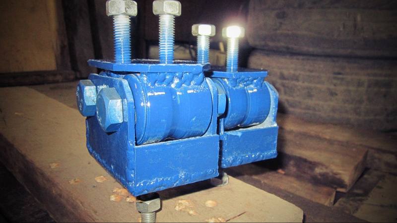

Старый 09.10.2013, 14:54   #11
kharlamov
kharlamov вне форума
Аватар для kharlamov
По умолчанию Re: подушки двигателя на 100й кузов 0
Сообщение от Kosmonaft
вибрация? не, не слышал
Внутри втулки полиуретан или обычная резина?(закрашено не видно)
kharlamov вне форума   Ответить с цитированием
Старый 09.10.2013, 15:52   #12
Drovosek
Drovosek вне форума
Аватар для Drovosek
если втулки будут металлические, о вебрации вообще забудешь
пысы: лучше двигатель намертво приварить к балке, как говорится слиться воедино с мотором

Старый 11.10.2013, 16:40   #13
screw
screw вне форума
Аватар для screw
я гоняю на шпильках прямых) между ними кусок жосткого полеуретана)
screw вне форума   Ответить с цитированием
