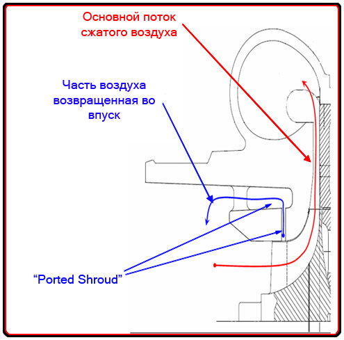

Очень понравилась http://www.turbo-garage.com.ua/turbotech103.php Посмотрел на свою турбину и понял что у меня его нет ![]() где-то читал, что раньше народ сам дорабатывал хаузинги и просто сверлил дырочки ![]() вопрос, насколько это правильно и требует ли определенной технологии? могу ли я это сделать сам на сверлильном станке? схема ![]()

дырочки насверлить не проблема, а вот как канал проточить вопрос.

Канал элементарно сделать, Г-образным резцом на токарном станке точится канавка 1-1,5мм , край канавки как раз начинается там где кончаются малые лопасти у турбины. Глубина канавки такова, из расчета пересечения со сверловкой, это когда сверху будешь сверлить каналы чтоб они пересекли канавку.
Лучше чертежик набросать предварительно. |
