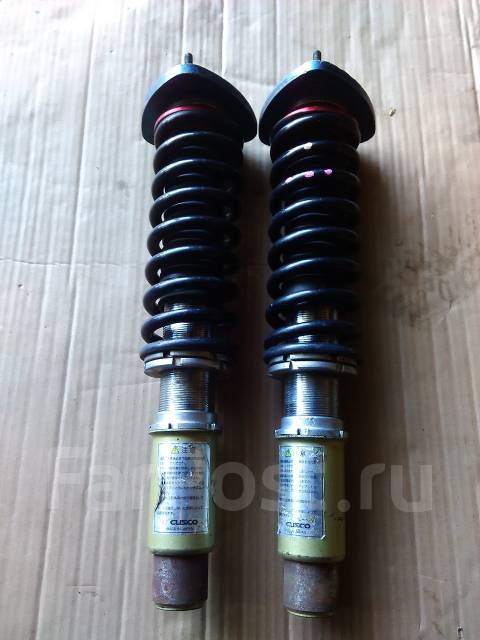

Решил на своего марка GX115!!! прикупить колеса r18 примерив все это дело на машине понял, что между колесом и аркой довольно большое расстояние, короче джип)
Думаю винты поставить да и проблема решится, проблема оказалась в другом найти их. зад подходит от GX110, а вот перед не знаю от чего поставить, нужен короче совет. и от 105 интересно подходят?

от 105 подходят
как вариант взять пружины передние от Altezza Gita JCE15 (я ставил, отличный вариант)

@Mish, jzx 105 и jzx 93 стойки взаимозаменяемы.
Добавлено спустя 40 минут
Более того, на jzx 93/105 подходят стойки на морду от Toyota Crown 173-179, а зад от 15х.

@Mish, Значит и от Тойота Гита встанут.
По сравнению со сток jzx 93/105 они жесче и ниже на 1,5 см.

На сколько я знаю, болтон решений винтов на 4вд маркообразные не так и много...
у Куско готовых решений я не встречал.
Читал где-то что народ винты от заднеприводных маркообразных под 4вд ставил, но только переделывая вилку.

брал комплект от аристы - на передних пересверлил чашки и переварил вилки. со стойками от 110 также, только чашки пересверливать не надо.
