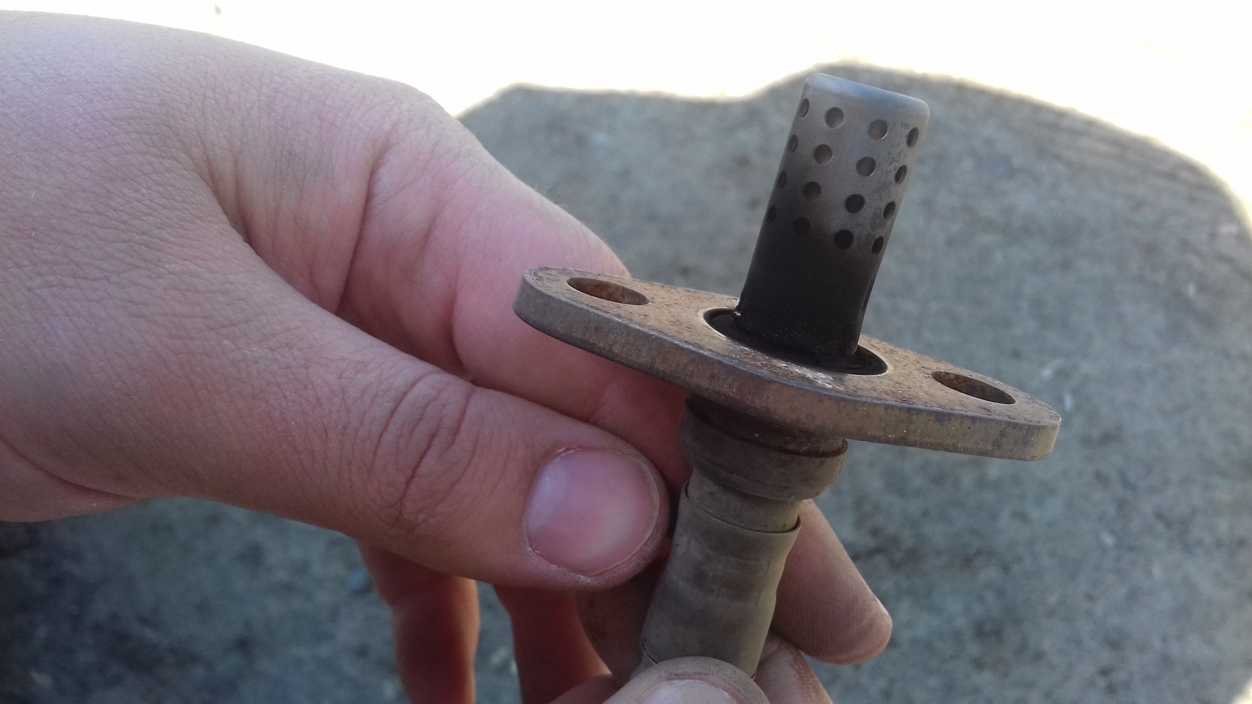

Привет, у меня похожая проблема мотор ввт но у меня мт коробка. Тоже слабая тяга в гору с напрягом идет, раньше на разряжении заезжал, щас постоянно на давлении. Снял тут лямбду она вся бледная, похоже смесь бедная. Можешь фотку своей выложить?

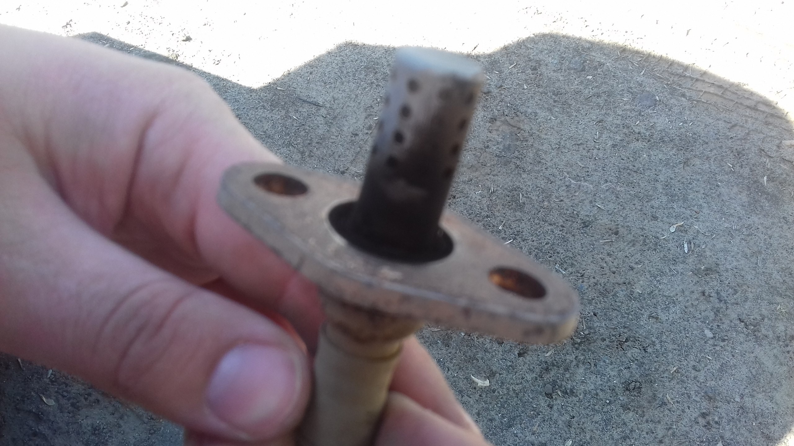

Менял себе бензонасос с заведомовалющей машины. ничего не изменилось. Сфоткал лямбду. Есть небольшой белый налет. С одной стороны больше, с другой меньше.
Заметил, что на холодную машина ведёт себя гораздо лучше, чем когда прогреется!

Кароче у нас проблема похоже одна и таже, у меня по белее будет лямбда. Насос мне не помог, все равно едет очень туго, на буст когда выходишь иногда буст зависает потом резко поднимается до 0.7. Расход большой на низах вяло едет
Добавлено спустя 3 часа 22 минуты
питание проверил на насосе все четко, 13.5в, подал питание на прямую насос качал на все деньги, проехался в режиме газ в пол, лямбда опять белая, на низах никуя не едет
