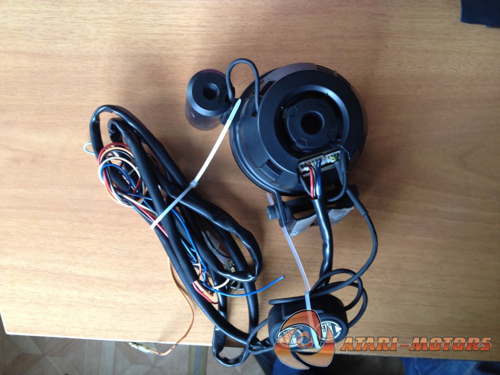

Купил я значить данный прибор по своей глупости на просторах алиэкспрэса на радостях полетел в гараж устанавливать это чудо инженерной мысли и тут меня ждал провал питание подключено всё работает а вот сигнальный провод цепляешь и стрелка как будто взбесилась то 500 то 7000 оборотов и скачет хаотично в этом интервале пробовал менять число целиндров суть не меняется единственное прыгает от 500 до 4000 машина у меня Cresta GX90 1G сигнальный провод цеплял и на минус катушки зажигания и на приборку в салоне не показывает как надо хоть убей прыгает как сумашедшая Добавлено спустя 1 минуту Добавлено спустя 58 секунд Добавлено спустя 1 минуту ![]() Последний раз редактировалось zxzKOTzxz; 27.12.2018 в 09:19. Причина: Добавлено сообщение |

Инструкцию читали? http://www.defi-shop.com/media/bfrgta.pdf
Надо подключить один из 2х сигнальных проводов, который соответствует штатным импульсам. |

то что надо подключить я знаю дельный бы лучше совет дали а не тупо отписку |

Должно быть 2 провода, возможно один выдернули из разъема. Смотрите внимательнее с обратной стороны девайса. ![]() В инструкции приведены импульсы, их надо сравнить со штатными, в зависимости от этого и подключать. На форуме есть тема, где человек пытался подключить такой же тахометр с зеленым проводом, но не известно удалось ли это ему, (проблемы были такие же =) |
у меня 3 разьёма. 1 шифт лампа, 2 кнопки, 3 питание и в нём сигнальный
в 3 фишке чёрный, красный, жёлтый, зелёный и розовый но розовый идёт на подсветку когда включаешь габариты она тускнее становится, а так больше нет проводов и всё на месте и в инструкции написано что зелёный сигнальный найти бы ту тему про которую вы говорите может там нашли причину Добавлено спустя 57 часов 13 минут Проблема решилась установкой конденцатора паралельно от минуса катушки зажигания на прибор Последний раз редактировалось zxzKOTzxz; 31.12.2018 в 09:43. Причина: Добавлено сообщение |
