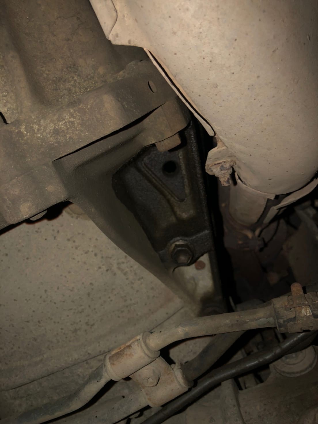

Имеем вот такое запотевание. Задний сальник коленвала не ссыт, все везде сухо. Только вот эти места, что слева - что справа потеют.
Более наглядно показал место, здесь:
Почему там идет запотевание? Там же нет никаких сальников и прочего.. И сильно ли это критично? Масла не есть ни грамма, от замены до замены.

Это либо поддон надо переклеить на новый герметик, либо может с клапанных крышек бежать. Страшного то конечно ничего нет. Но лучше устранить течь, хорошо ведь когда все сухо и чисто)

Ну верно, либо клапанки сзади текут, либо сальник колена как то затекает с него...
Но это если масло, если антифриз то может патрубок с головы..
