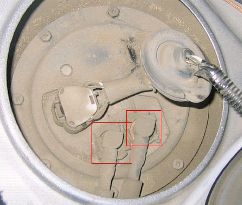

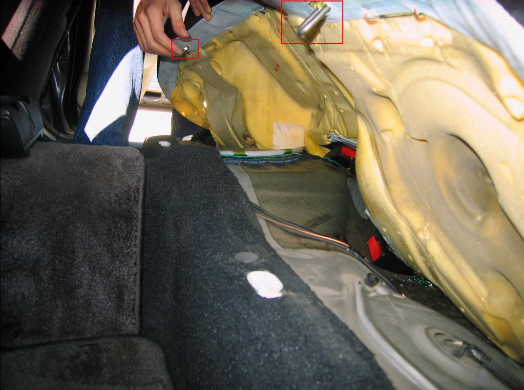

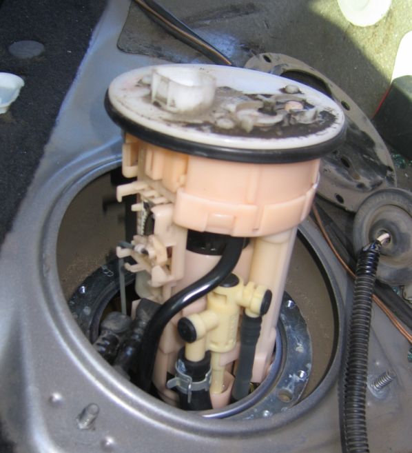

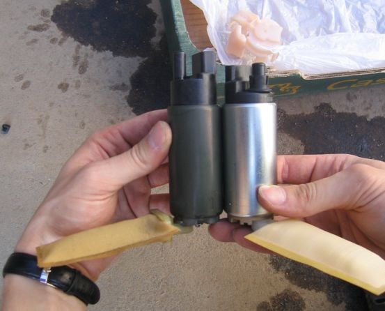

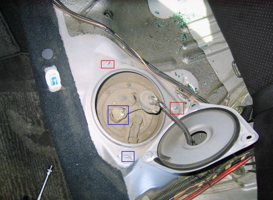

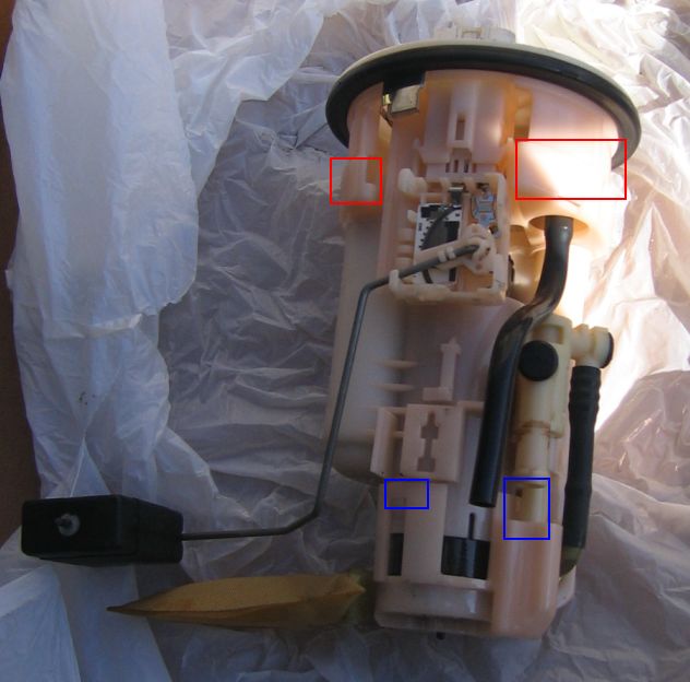

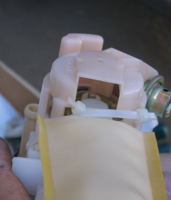

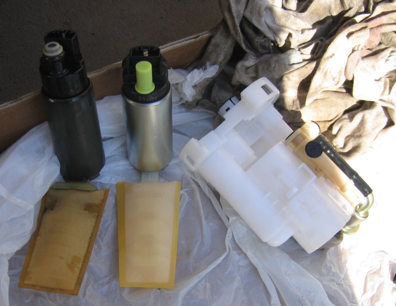

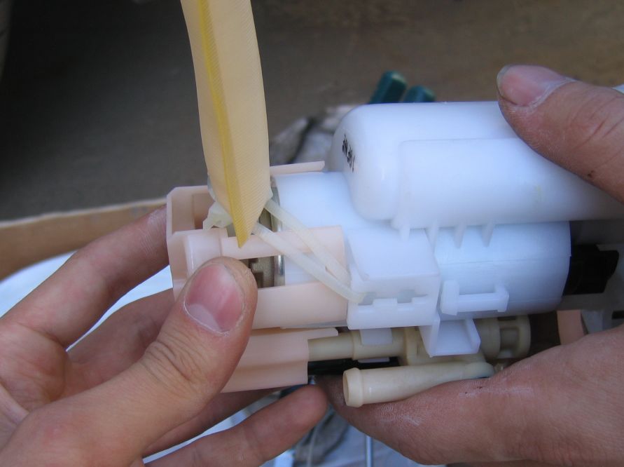

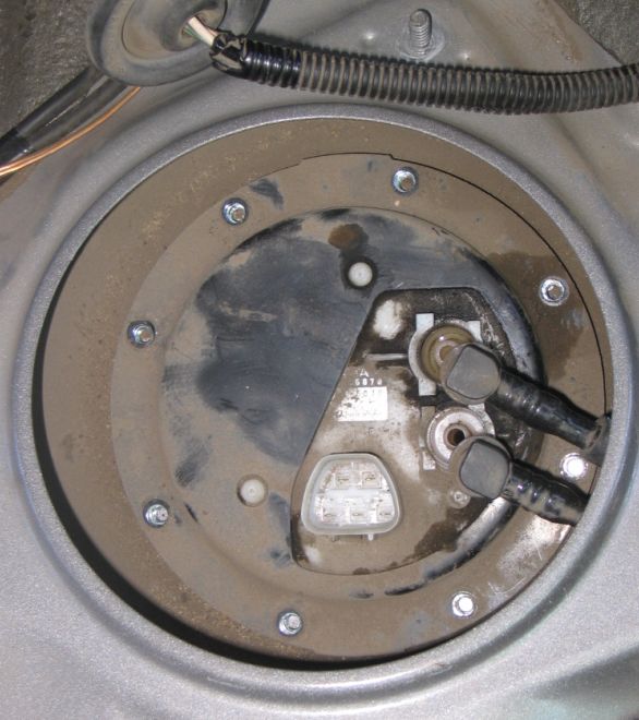

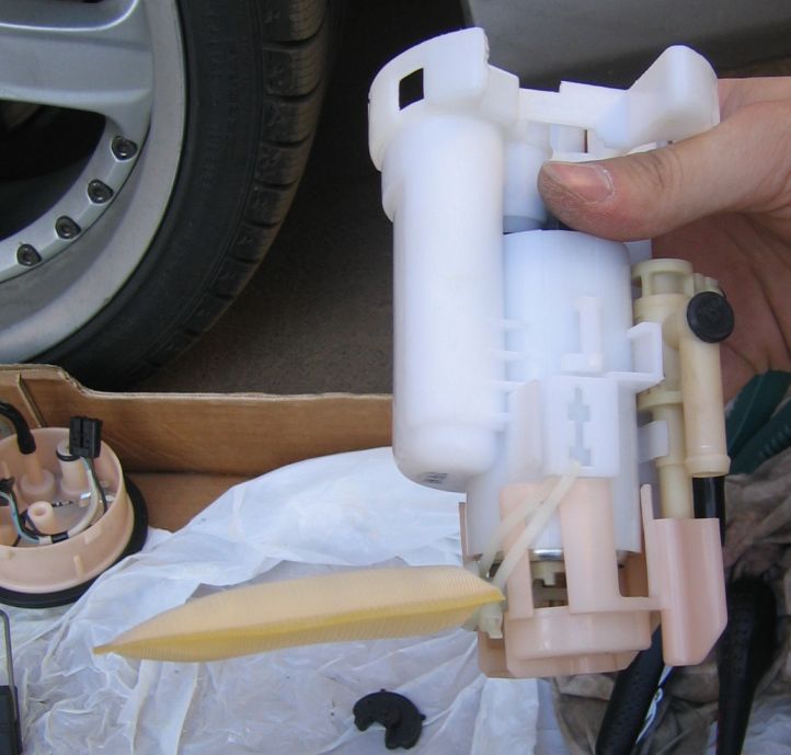

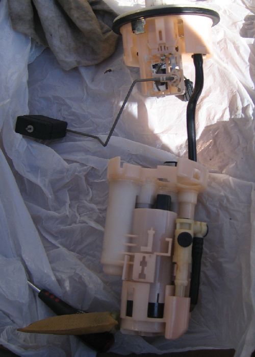

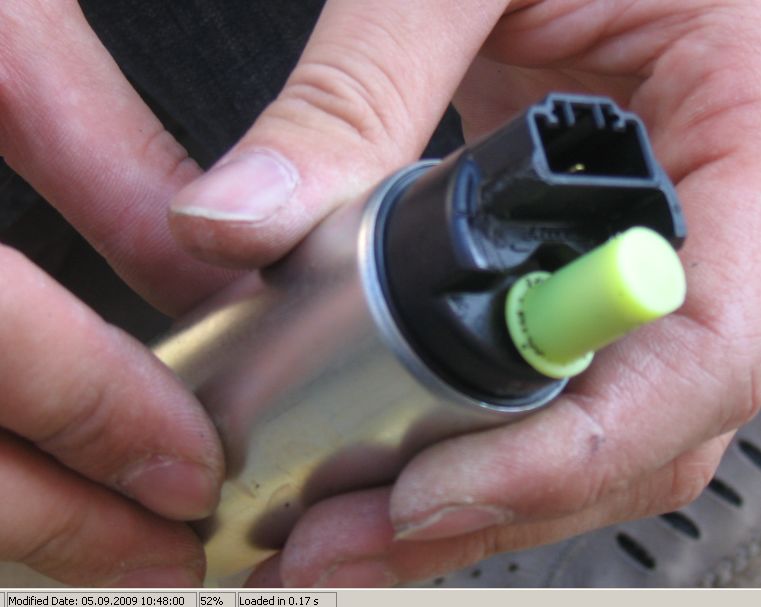

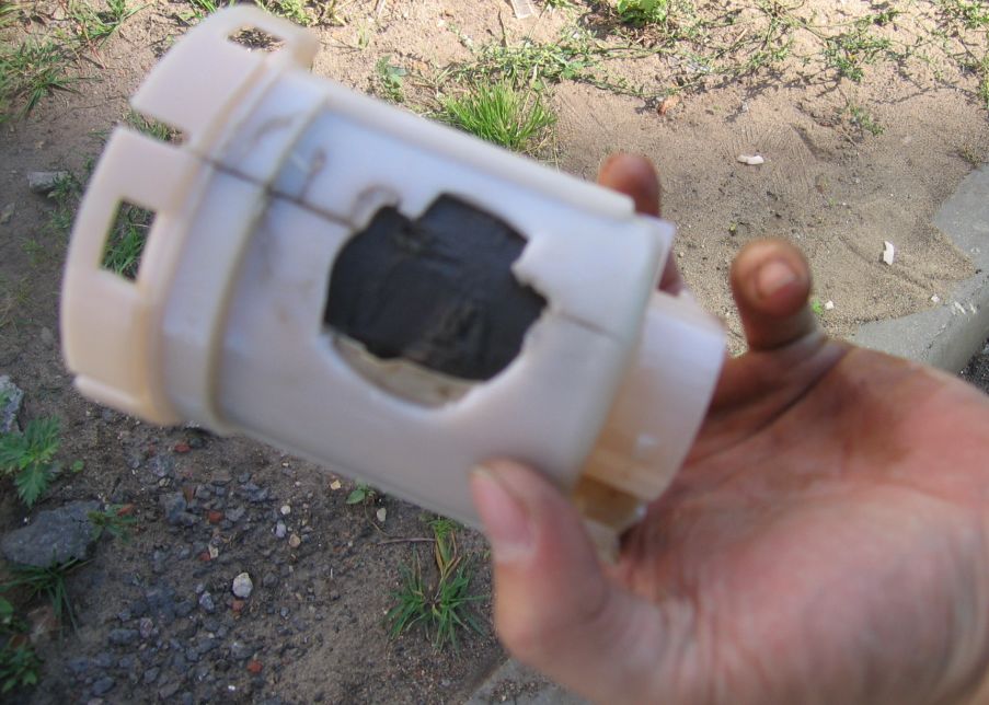

![]() Перед процедурой нужно открыть крышку бензобака чтоб спустить давление, иначе при снятии шлангов от фильтра потечет бензин морем ![]() Снимаем заднее сидение рывком вверх в 2-х точках крепления. ![]() откручиваем 3 пластиковых гайки ключом на 10 и поднимаем крышку, снимаем штекер питания насоса. ![]() аккуратно отверточкой снимаем скобки, которые держат шланги подачи топлива и обратки. Как видно на фото они желтого цвета ![]() ![]() ![]() вынимаем из бензобака. ![]() всё устройство состоит из 3-х разделяемых частей. Аккуартно отщелкиваем защелки. ![]() ![]() ![]() слева стоковый насос, справа Sard. Он немного короче. ![]() Нужно отпилить левое ушко чтоб насос плотно сел на свое место. Иначе он упирается в это ушко. ![]() ![]() Т.к. Sard немного короче, нижняя крышка его не приживает плотно, поэтому нужно либо что-то подложить межну насосм и крышкой либо как-нить его закрепить, чтоб он не вышел из посадочного места. Там он держится на уплотнительной резиночке довольно хорошо, но тем не мение стоит его укрепить. Я закрепил стяжками. ![]() ![]() ![]() Дальше все собираем в обратной последовательности и ставим на место. Первый раз маина заведется не сразу, нужно подожлать пока насос прокачает всю магистраль. При замене фильра не стоит скупиться и купить оригинал!!! Проверено на себе. Первый раз я поставил Sakura ![]() P.s. а вот что внутри сторого фильтра ![]()

да кули его ставить, заменил и всё, а вот с супровским пришлось секасом по заниматься часа 2-3
чет херня какая то, здесь короткий, там не защелкивается..... так всегда? или это не с этого кузова.?
Duki, это тюнинг ёпта)))))
Насос стоило опустить до самого низа, иначе на пустом баке может воздуха хапнуть

угу - мы шлангочик наростили до насоса - ИМХО так правильней

просто шланг подлинее и все.

Все один в один как я делал тож сард 265, кстати где брал (я в Драйвфасте)
Насос сард 265л/ч - универсальный товар на многие а/м, для 110 марка/161 ариста идет доп переходник -удлинитель - есть на Яхе, ток дороговато, лучше че-нить приколхозить. Я вот с удлинением трубки насоса долго возился, в итоге просто одел кусок шланга МБС на 8 мм - как раз плотно сидит и на трубке и в самом корпусе. Вопрос не втему - почему после выключениядвс давлениетоплива сразу падает до 1,8, при работе на хлостых - 2,2-2,3 стабильно, заводится сразу. Уже и насос штатный обратно поставил - тож самое.

белый хамут пластиковый в бензине раскиснет и станет слабиньким.
у себя на насос тоже ставил пластиковый хамут, потом вытащил и посмотрел чо ему в бензе куюво стало. я его убрал и вместо него желе знай поставил. Sergienko мудри чонить другое.

Ставил такой же. Сделал проставку из крышки пластиковой. Держится как родное. И от бенза ей ничего не будет.
Sergienko что-то у тебя бак сверху какой-то весьма грязный. У меня все чисто было. ![]()
