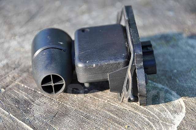

Добавлено спустя 1 час 28 минут 37 секунд:
В факе отличная инфа по мафам:
http://www.tourerv.ru/forum/viewtopic.p ... 2#p2582012
с мафом от 110-го коненчо проще, он и сам меньше и разместить его легче.
1. Расскажи пож еще раз, в чем принципиальное отличие мафов от JZS161 и JZX110. И тот и тот можно вварить в трубу разного диаметра - тем самым увеличить его "производительноть" (если можно так выразиться). А какой маф при этом будет точнее показывать?
2. Еще интересный момент - что ты маф поставил перед дросселем. Чем грозит такая установка после турбы? можно его вообще поставить сразу после турбы перед куллером
сюда например.
Добавлено спустя 2 минуты 59 секунд:
P.S. почему нужен изгиб после мафа перед турбой?
Добавлено спустя 3 минуты 32 секунды:
кстати судя по всему принцып работы MAF JZS161 и JZX100 одинаковый.
JZS161
JZX100
а вот JZX110 по другому устроен
JZX110 Grande G
JZX110 IR-V Fortuna
От 110 точнее снизу менее точен сверху, от 161 аристы все наоборот. Проще сказать у этих мафов чуть разные кривые.
Смысла нет, только хуже будет, маф точнее сразу после интеркулера, а блоу до интеркулера, тогда воздух при любых режимах будет просчитан. Ближе к дросселю точнее реакция на газ.
Изгиб нужен чтобы турбина не оказывала влияние на маф.
Все там одинаково и у мафа от 110 то же, только выглядят по разному.
Стас вне форума   Ответить с цитированием
