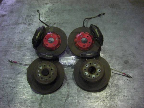

Doctor_EVIL 4 пот на Атмо супре? вот фото комплекта, посмотри! Делай фотки установки, а то уже всю голову сломал!!!
Ещё начал сомневаться что может у меня действительно атмо ступицы, но как тогда на них встали туриковские тормоза сток???
Если есть у кого возможность померейте расстояние межосевое на вашей ступице!
Егор: в супорте есть втулка, но я повторюсь что когда я надевал супра диски у меня не достовало 1,5 - 2см, а втулками со смещенным центром можно максимум 1см натянуть!!!!
МихаНик: Миша, да у меня не от атмо супры тормоза!!!!

Леша, с телефона опять, но вроде все верно, у тябя настоящие 4пот супра если есть на супорте втулочки которые можно выбить, то все будет ок у тебя. Купи или сделай по чертежу втулочки/переходники, в теме Витали есть все подробно.
По поводу 2см - да так и есть, первое впечатление что переходники не помогут и ничо не встанет ) но когда выбьешь родные втулки и поставишь переходники, все подойдет. Немного повращать придется их, чтоб один в один отверстия стрельнули
Добавлено спустя 4 минуты 15 секунд:
кстати передние роторы какие то модные у тебя. Какой диаметр и толщина? Должны быть 323х30. Может дело в них
