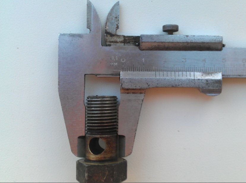

Старый 23.03.2011, 17:01   #12
Матрос Железняк
Матрос Железняк вне форума
Аватар для Матрос Железняк
По умолчанию Re: блок 2жз-ге переделать в 2жз-гте ввти 0
Название: Resize of 23032011061.jpg
Название: Resize of 23032011063.jpg
Soarer JZZ30 1JZ VVT-i/VEMS/EFR 7670/HKS 264/4AT A340E
BMW X1 xDrive2.8i
Матрос Железняк вне форума   Ответить с цитированием

Отверстие на не ввти блоке под датчик 10мм, на ввти 16мм.
Но отверстие под масло в самом болте всего 6 мм
Как писал выше, я в блоке рассверлил с 10 мм до 12 мм и нарезал резьбу М12х1,25 Токарь выточил переходной штуцер
Внутреннее отверстие штуцера 8мм, на болте 6мм, сужения не сделал, давление масла в нем не упадет.
