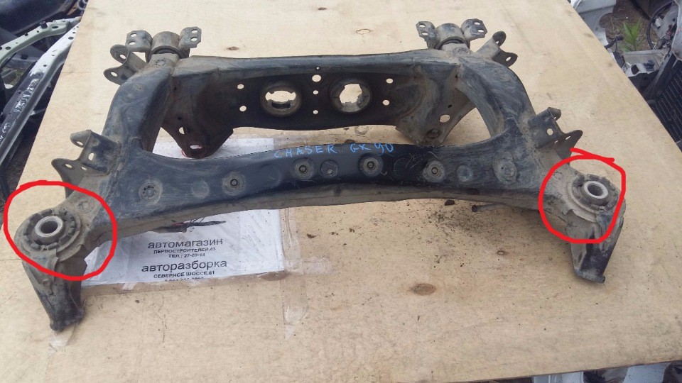

подниму тему, у меня торсен 7.5 от альтезы, на рыхлом снегу если сделать резко газ в пол то сзади начинает что-то стучать, а на льду вроде не замечал такого, просто колеса шлифуют и всё. что это может быть?
Подрамник стучит. У меня точно так же. Купил распорку, что к подрамнику сзади и кузову прикручивается. Такого стука больше не замечал. Причём так же, на льду нету, на грунтовой проявляется. Тоже торсен стоит.
Креста JZX 101
Точно! У меня я помню небольшой зазор был над подушками подрамника, и он и гуляет значит. На предыдущем марке я туда резиновые шайбы подкладывал, но там блоки не было, просто одно колесо шлифует и всё, а тут получается оба гребут и подрамник прыгать начинает!. А что за распорка? можно фото? это у меня уже второй маркообраз у которого там щель над подушками. на третьей машине не смотрел, может там так было, что за болезнь у них
Последний раз редактировалось An188; 29.12.2017 в 02:38. |
Я тоже транспортёрную ленту рубил трубами, получились шайбы наподобие тех что аллюминивые ставят, только сразу поставить не получилось, потом распорку купил поставил, а шайбы так и лежат. Только думается мне что под перед подрамника всё таки поставлю эти шайбы из 10-мм транспотёрной ленты, а задняя часть подрамника держится как надо. Позже фотку сделаю.
Добавлено спустя 10 минут Да, есть болезнь такая. Там ударные нагрузки, и без резины в таком случае не обойтись. У меня тоже зазор мм 5-7 и подрамник гуляет эти 5-7 мм. Тем более сейчас с торсеном. У меня тоже открытый раньше был без второй подушки.
Креста JZX 101
Последний раз редактировалось uvelir 75; 29.12.2017 в 02:54. Причина: Добавлено сообщение |
вот это проблемное место
![]() ![]() но тут у меня вроде около 5мм щель у меня 105куз, там уже с завода 2 подушки редуктора |
Да да. То самое место. Про подушки понятно, у тебя ж вд. У меня даже стабилизатора в стоке не было.
