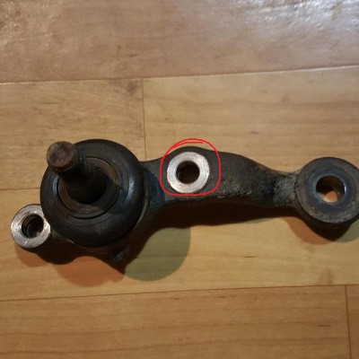

Добрый всем день! достаточно смешной вопрос, но как оказалось трудно решаемым он стал для меня. На нижней шаровой вырвало болт..
Купил новую шаровую CTR в надежде использовать с нее болты, ну либо полностью поменять (не суть важно), к моему удивлению опора пришла без болтов. Заказывал болт (90105-12141) отдельно, пришло совсем не то, что нужно, Выручайте. где найти или заказать болт?)

Болт крепления суппорта подойдёт,если есть лишний)

@DenFar, Поищи в жигулёвских/газовских магазинах болт M12x1.25, длинной миллиметров 35-40. Только покрепче, с маркировкой 10.9, не меньше.
Когда сошки для выворота ставят, жигулёвские болты обычно и берут, только подлиннее.

А я заказывал 90105-12141, приехали правильные болты, на gx115 подошли.
Может заказать еще раз в другом месте?
И попутный вопрос: резьбу в кулаке не повредило при вырывании болта?

обычно выкручивается и вырывается на последнем витке
резьба живая
но пройти метчиком можно
