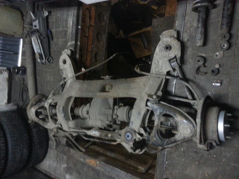

Что мы имеем... - Подрамник с 90-100 не станет никак. - Кулаки одинаковые абсолютно. - Тормозилки разные, но т.к. кулаки одинаковые - станут любые. - Редуктора разные Подвеска-донор после дтп, там только правая сторона живая. На левой надеюсь суппорт живой будет. В принципе картина ясна. Нужно поменять все сайленты, все шаровые. По тормозам - или купить один вентилируемый диск родной 81й и колодки на родные суппорта, или же купить один тормозной диск не вентилируемый и поставить тормоза с 100 кузова. Шланги тормозные ещё ннада.... Родные кстати суппорта будут получше - поршень больше в идаметре, колодки тоже больше по размеру. Да и диски всё таки вентилируемые лучше. Колы на зад надо найти... Ну и конечно - заварить редуктор. ![]() ![]() ![]() Добавлено спустя 320 часов 29 минут Приехала задняя оптика. Моя затонированная была в хлам и пробитая. А эта вся такая новая, целая, с перемычкой целой и подсветкой номера. Старя будет на запас) Ну и дальше продолжение эпопеи с подвеской... Разобрал всё наконец-то. За,,ался болгарить... Половину болтов закисли во втулках сайлентов. Надо теперь закизывать все сайленты, шаровые, втулки стаба, стойки стаба, тормозные шланги, подушку редуктора можно одну поменять... Далее купить колы на зад, заварить редуктор, найти диск один тормозной (или с 2л 90-100 кузова, или с 81 вентилируемый) иииии можно собирать)) Но перед сборкой надо прорезать нормальный лючёк для быстрого доступа к бензобаку и поснимать с жопы всё лишнее. ![]() ![]() ![]() ![]() ![]() ![]() ![]() Добавлено спустя 1 минуту Обычный выходной день в гараже)) ![]() ![]() ![]()

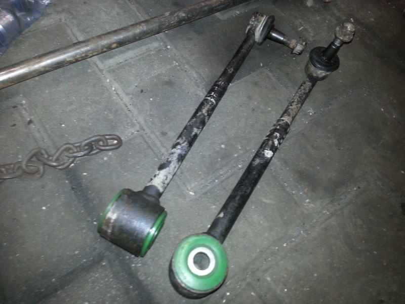

Заказываю запчасти на заднюю подвеску.

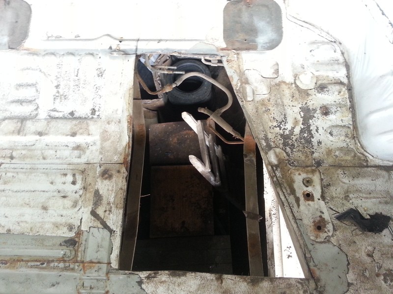

И тут внезапно..... 48730-22020 - рычаг, на который крепится стойка стаба. Нужны сайленты. По коду заменителей НЕТ. КТо что ставил? Нашёл только это - http://vladivostok.farpost.ru/ib/goo...611464261.html 1-06-0841 - этот код детали нигде нельзя заказать... Добавлено спустя 234 часа 32 минуты Скрутил усилитель бампера. Лишний вес все дела... Посадил бампер на стяжки) В идеале конечно, нужно будет потом сварить усилитель из труб, более лёгкий и не такой громоздкий. ![]() ![]() Поставил новую оптику. ![]() ![]() Потихоньку приходят запчасти... Собираю подвеску. ![]() ![]() ![]() ![]() ![]() Снял всё. Все кожухи, остатки подкрылков и т.д. Ничего лишнего. Выпилил когрызанный металл. Будем делать нормальный лючёк с быстрым доступом к насосу. ![]() ![]() ![]() ![]() Добавлено спустя 150 часов 7 минут Надо варить редуктор) Разобрал пока-что. Надо вымыть хорошенько, и можно варить) ![]() ![]() ![]() Добавлено спустя 57 секунд Сколько масло лить в него? Литра хватит? Добавлено спустя 79 часов 40 минут ![]() ![]() ![]() ![]() ![]() ![]() Добавлено спустя 164 часа 5 минут Назрел вопрос... Какой топливный насос ставить на сток UZ?? У меня щас стоит штатный насос JZX81. Есть смысл его менять? Добавлено спустя 3 минуты Приехали долгожданные сайленты с владика. ![]() ![]() Взял пару колов на зад. Стояли когда-то на моей бывшей сильвии) Надо попробывать их перебрать. Ну и редуктор надо всё таки заварить. Лежит уже неделю разобранный... Иииииии.... Можно собирать зад!
